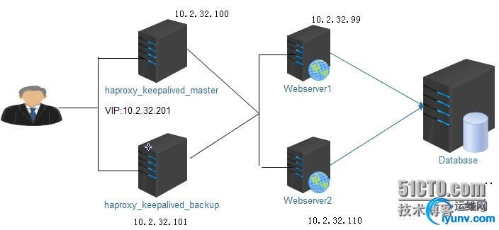

图1 为基本的架构图:

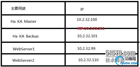

图2 为IP地址分配。

三:测试:
1.再两台HA上分别执行ip ad sh |grep 10.2.32
主:
inet10.2.32.100/24 brd 10.2.32.255 scope global eth0
inet10.2.32.201/32 scope global eth0
备:
inet10.2.32.101/24 brd 10.2.32.255 scope global eth0
2.停掉主上的haproxy,3秒后keepalived会自动将其再次启动
3.停掉主的keepalived,备机马上接管服务
备: ip ad sh |grep 10.2.32
四:通过浏览器进行测试
http://www.omg.com
两台web的页面会在你刷新时进行切换。此文将nginx安装,配置过程省略了,如果有问题可以到我的博客中查看相关文章。
