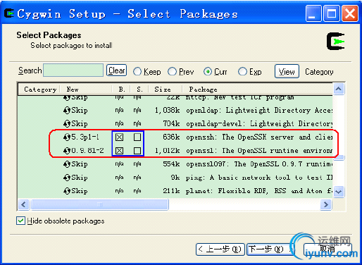

在“Select Package”对话框中,必须保证“Net Category”下的“OpenSSL”被安装

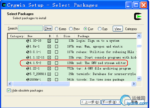

如果打算在eclipse上编译Hadoop,必须安装“Base Category”下的“sed”:

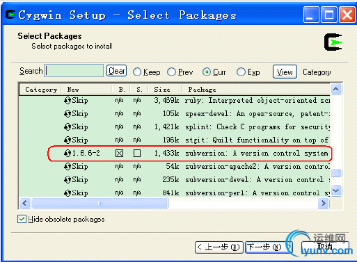

另外建议将“Editor Category”下的vim安装;“Devel Category”下的subversion。

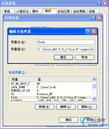

3、配置环境变量
需要配置的环境变量包括classpath,JAVA_HOME和PATH:JAVA_HOME 指向JRE 安装目录;JDK的bin 目录,Cygwin 的bin 目录,以及Cygwin 的bin 目录都必须添加到PATH 环境变量中,如下图所示:
DSC0003.jpg   图1   (配置classpath:   .;C:\Java\jdk1.6.0_11\lib)
DSC0004.jpg    图二
配置JAVA_HOME:C:\Java\jre6
配置PATH:C:\Java\jdk1.6.0_11\bin;E:\cygwin\bin;

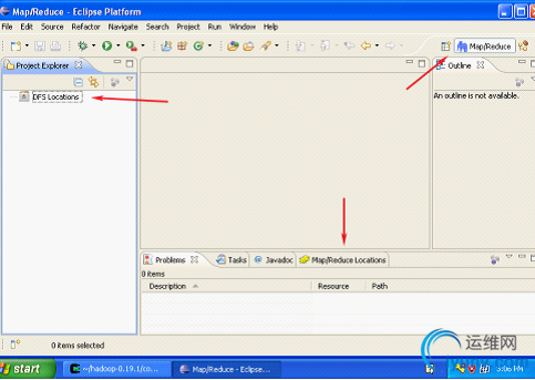

8、安装eclipse插件
hadoop0.20.2版本自带的hadoop-0.20.2-eclipse-plugin.jar包不行,换成下面的:下载地址:https://issues.apache.org/jira/secure/attachment/12460491/hadoop-eclipse-plugin-0.20.3-SNAPSHOT.jar,拷贝到eclipse的plugins目录下,重启eclipse,在在Window-》Open Perspective-》other,弹出的窗口中应该有一项Map/Reduce项,代表安装成功了。
9、eclipse配置环境
启动eclipse,转到Map/Reduce Perspective,在上图的Map/Reduce Locations里,新建一个Location,填入以下值

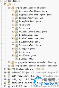

新建一个mapreduce项目,将D:\hadoop\hadoop-0.20.2\src\examples下的org文件夹拖到项目的src下。

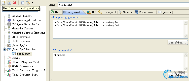

在WordCount.java上右键——Run as——Run Configurations,添加一个Java Application,编辑Arguments,添加源文件目录及目标目录(可不存在)

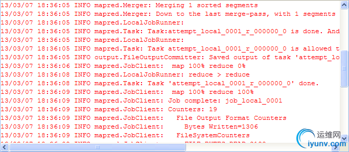

运行
产生结果存放在Out目录下。

wordcount java.lang.OutOfMemoryError: Java heap space
是因为文件太大造成JVM内存溢出,可以在Run Configurations的Arguments中VM arguments中设置为-Xmx800m。如果还是不行,只能删掉部分处理的文件或换成小文件

  成功之后,在Eclipse下刷新HDFS目录,可以看到生成了out目录:
  参考:
  http://stackoverflow.com/questions/10509427/haddop-in-windows
运行结果
