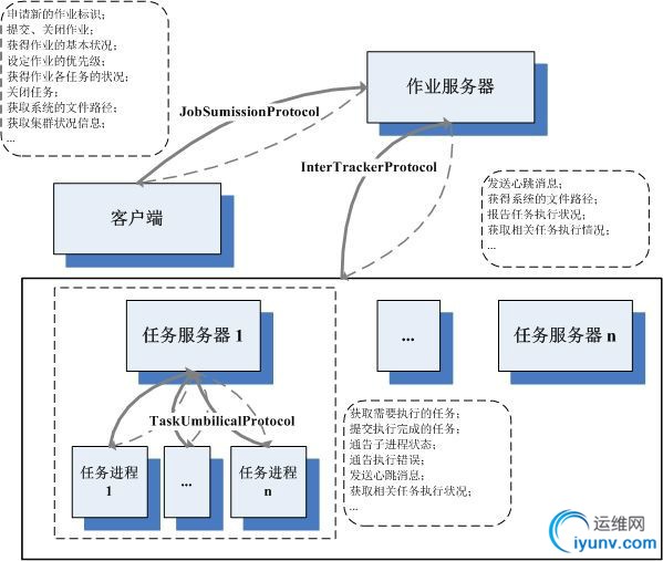

的参数,通常它都有一个默认实现的类,用户如果不满意,则可自定义实现。。。III. 计算流程如果一切都按部就班的进行,那么整个作业的计算流程,应该是作业的提交 -> Map任务的分配和执行 -> Reduce任务的分配和执行 -> 作业的完成。而在每个任务的执行中,又包含输入的准备 -> 算法的执行 -> 输出的生成,三个子步骤。沿着这个流程,我们可以很快的整理清晰整个Map/Reduce框架下作业的执行。。。1、作业的提交一个作业,在提交之前,需要把所有应该配置的东西都配置好,因为一旦提交到了作业服务器上,就陷入了完全自动化的流程,用户除了观望,最多也就能起一个监督作用,惩治一些不好好工作的任务。。。基本上,用户在提交代码阶段,需要做的工作主要是这样的:首先,书写好所有自定的代码,最起码,需要有Map和Reduce的执行代码。在Hadoop中,Map需要派生自Mapper接口,Reduce需要派生自Reducer接口。这里都是用的泛型,用以支持不同的键值类型。这两个接口都仅有一个方法,一个是map,一个是reduce,这两个方法都直接受四个参数,前两个是输入的键和值相关的数据结构,第三个是作为输出相关的数据结构,最后一个,是一个Reporter类的实例,实现的时候可以利用它来统计一些计数。除了这两个接口,还有大量可以派生的接口,比如分割的Partitioner接口。。。然后,需要书写好主函数的代码,其中最主要的内容就是实例化一个JobConf类的对象,然后调用其丰富的setXXX接口,设定好所需的内容,包括输入输出的文件路径,Map和Reduce的类,甚至包括读取写入文件所需的格式支持类,等等。。。最后,调用JobClient的runJob方法,提交此JobConf对象。runJob方法会先行调用到JobSubmissionProtocol接口所定义的submitJob方法,将此作业,提交给作业服务器。接着,runJob开始循环,不停的调用JobSubmissionProtocol的getTaskCompletionEvents方法,获得TaskCompletionEvent类的对象实例,了解此作业各任务的执行状况。。。2、Map任务的分配当一个作业提交到了作业服务器上,作业服务器会生成若干个Map任务,每一个Map任务,负责将一部分的输入转换成格式与最终格式相同的中间文件。通常一个作业的输入都是基于分布式文件系统的文件(当然在单机环境下,文件系统单机的也可以...),因为,它可以很天然的和分布式的计算产生联系。而对于一个Map任务而言,它的输入往往是输入文件的一个数据块,或者是数据块的一部分,但通常,不跨数据块。因为,一旦跨了数据块,就可能涉及到多个服务器,带来了不必要的复杂性。当一个作业,从客户端提交到了作业服务器上,作业服务器会生成一个JobInProgress对象,作为与 之对应的标识,用于管理。作业被拆分成若干个Map任务后,会预先挂在作业服务器上的任务服务器拓扑树。这是依照分布式文件数据块的位置来划分的,比如一 个Map任务需要用某个数据块,这个数据块有三份备份,那么,在这三台服务器上都会挂上此任务,可以视为是一个预分配。关于任务管理和分配的大部分的真实功能和逻辑的实现,JobInProgress则依托JobInProgressListener和TaskScheduler的子类。TaskScheduler,顾名思义是用于任务分配的策略类(为了简化描述,用它代指所有TaskScheduler的子类...)。它会掌握好所有作业的任务信息,其assignTasks函数,接受一个TaskTrackerStatus作为参数,依照此任务服务器的状态和现有的任务状况,为其分配新的任务。而为了掌握所">
