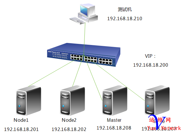

3.实验拓扑

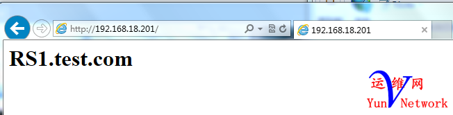

2.配置httpd
[iyunv@node1 ~]# vim /var/www/html/index.html
[b]RS1.test.com[/b]
3.启动httpd
[iyunv@node1 ~]# service httpd start
4.测试

好了,到这里node2也基本配置完成。下面我们来配置master与slave。
masterg与slave:
1.安装keepalived与ipvsadm
[iyunv@master ~]# yum install -y keepalived ipvsadm

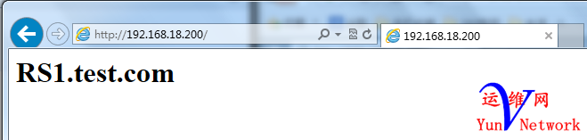

7.测试
8.模拟故障

(3).测试一下
(4).查看一下邮件
