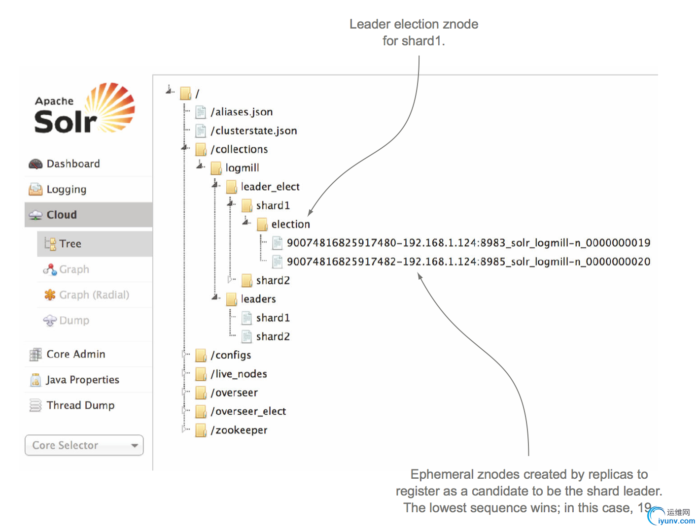

  首先,任何node 包括replica都可以被自动选举为leader,leader的选举同样依靠Zookeeper。选举过程如下:
启动时候:
  • 当Index实例(shard)上线时,它会尝试短连接至zookeeper,并在Zookeeper创建对应shard的Znode,比如/collections/logmill/leader_select/shard1/election/XXX_node1_0000001,其中logmill表示collection的名字,shard1表示是shard的编号,XXX_node1_0000001表示最终创建的Znode的名字,XXX我们暂时不关心。
  • 如果我们设置多个Replica时候,那么一个shard就会有多个Index实例去短连接至zookeeper,并同样在Zookeeper上创建shard的Znode,比如/collections/logmill/leader_select/shard1/election/XXX_node1_0000002。
  • Zookeeper的短连接成功后,会给Znode创建一个编号,这个编号是同步自增的,也就是说,多个短连接请求时候Zookeeper会保证处理完一个后再处理另一个,所以不同的短连接生成的Znode编号是递增的且不会重叠的。由于受到节点自身的性能以及网络等影响,不同节点短连接存在先后顺序从而造成Znode编号不同,比如XXX_node1_0000001,XXX_node1_0000002,那么SolrCloud选举Shard Leader的策略很简单,即始终保持leader_select/shard1/目录下编号最小的为leader,其他的为replica,比如XXX_node1_0000001为leader,XXX_node1_0000002为replica。
  • 选好leader后,会在/collections/logmill/leader/shard1下生成leader的信息。
  • Replica知道自己不是leader后,它会在leader的节点上(比如XXX_node1_0000001)注册一个watcher,该watcher一直监控leader的状态。
  上述过程是正常启动SolrCloud的leader选举过程,那么接下来来了解下leader下线触发leader重新选举:
leader重新选举:
  • 正常运行的SolrCloud已产生一个leader(Znode编号最小,比如XXX_node1_0000001),后续的Replica后在leader节点上注册Watcher。当Leader下线时候,即短连接断开,那么Zookeeper上的Znode(比如XXX_node1_0000001)就会被删除。
  • 此时,所有Replica在Leader节点上的watcher就会监控到这一变化,所有的Replica就会进行leader选举,选举的原则依然是判断自己是不是目前注册在/collections/logmill/leader_select/shard1/election下的Znode编号最小的那位,是的话就是Leader,否则就是Replica
  • 如果判断自己是Replica,就会继续在leader的Znode上(这个时候的leader是XXX_node1_0000002)注册watcher,等待leader下线再次触发选举leader。
  • 如果这个时候原先下线的leader上线了会怎么样,它就会被当做新的一个Solr节点注册到Zookeeper上,并获取一个比现有Znode更大的编号,在Leader Znode节点上注册watcher,等待它的选举机会。
  leader的选举还是蛮简单的,下图是leader选举好的效果图:
