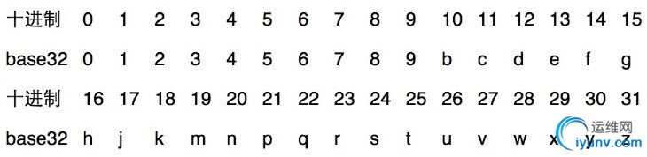

  通过上述计算,纬度产生的编码为1011 1000 1100 0111 1001,经度产生的编码为1101 0010 1100 0100 0100。偶数位放经度,奇数位放纬度,把2串编码组合生成新串:11100 11101 00100 01111 00000 01101 01011 00001。
  最后使用用0-9、b-z(去掉a, i, l, o)这32个字母进行base32编码,首先将11100 11101 00100 01111 00000 01101 01011 00001转成十进制 28,29,4,15,0,13,11,1,十进制对应的编码就是wx4g0ec1。同理,将编码转换成经纬度的解码算法与之相反,具体不再赘述。

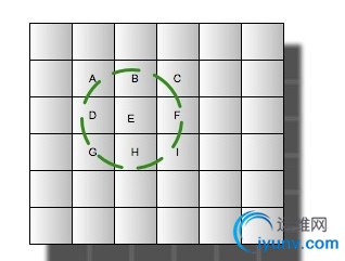

  笛卡尔分层模型的思想是将经纬度转换成更大粒度的分层网格,该模型创建了很多的地理层,每一层在前一层的基础上细化切分粒度,每一个网格被分配一个ID,代表一个地理位置。
  每层以2的平方递增,所以第一层为4个网格,第二层为16 个,所以整个地图的经纬度将在每层的网格中体现:
  那么如何构建这样的索引结构呢,其实很简单,只需要对应笛卡尔层的层数来构建域即可,一个域或坐标对应多个tiers层次。也即是tiers0->field_0,tiers1->field_1,tiers2->field_2,……,tiers19->field_19。(一般20层即可)。每个对应笛卡尔层次的域将根据当前这条记录的经纬度通过笛卡尔算法计算出归属于当前层的网格,然后将gridId(网格唯一标示)以term的方式存入索引。这样每条记录关于笛卡尔0-19的域将都会有一个gridId对应起来。但是查询的时候一般是需要查周边的地址,那么可能周边的范围超过一个网格的范围,那么实际操作过程是根据经纬度和一个距离确定出需要涉及查询的从19-0(从高往低查)若干层对应的若干网格的数据。那么一个经纬度周边地址的查询只需要如下图圆圈内的数据:

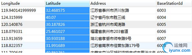

  首先看下数据:
  Solr的schema.xml配置:
