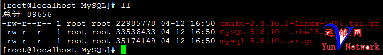

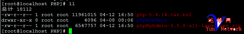

Step0:准备工作

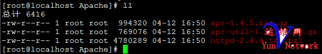

①将需要的所有软件包分类传到/root/目录下.

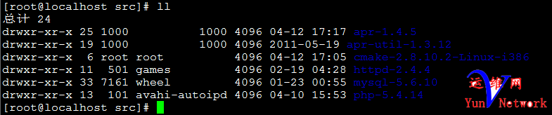

②将所有的源码包进行解压缩到指定的路径(/usr/local/src)除了phpmyadmin
tar zxvf apr-1.4.5.tar.gz -C /usr/local/src/
tar zxvf apr-util-1.3.12.tar.gz  -C /usr/local/src/
tar jxvf httpd-2.4.4.tar.bz2  -C /usr/local/src/
tar zxvf cmake-2.8.10.2-Linux-i386.tar.gz  -C /usr/local/src/
tar zxvf mysql-5.6.10.tar.gz  -C /usr/local/src/
tar jxvf php-5.4.14.tar.bz2  -C /usr/local/src/
unzip phpMyAdmin-3.5.8-all-languages.zip
mv  phpMyAdmin-3.5.8-all-languages  phpmyadmin
cd  /usr/local/src/

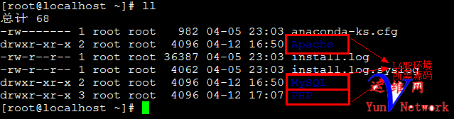

见下图

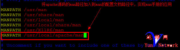

④编辑/etc/man.config文件,将Apache源码的man路径加入到配置中。

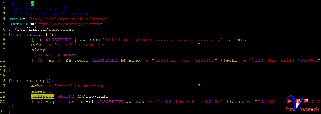

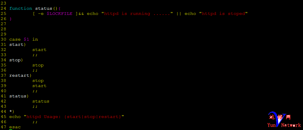

⑥自编写bash脚本,来完成Apache服务的start、stop、restart等操作,并且能接受chkconfig的管理。
  vim  httpd
mv  httpd  /etc/init.d/
  chmod  a+x  /etc/init.d/httpd

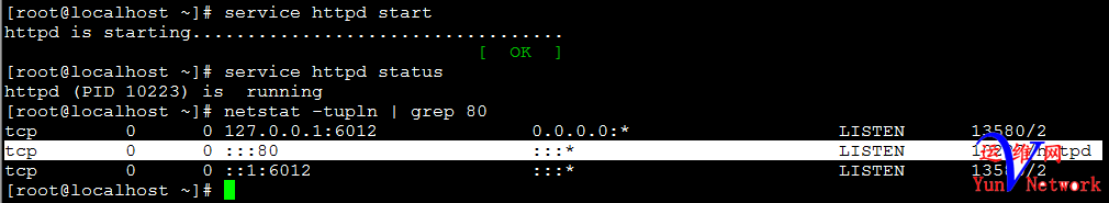

⑦启动Apache服务,并观察端口状态。
  service httpd  start
  chkconfig httpd on
  chkconfig --list | grep httpd
netstat -tupln | grep 80

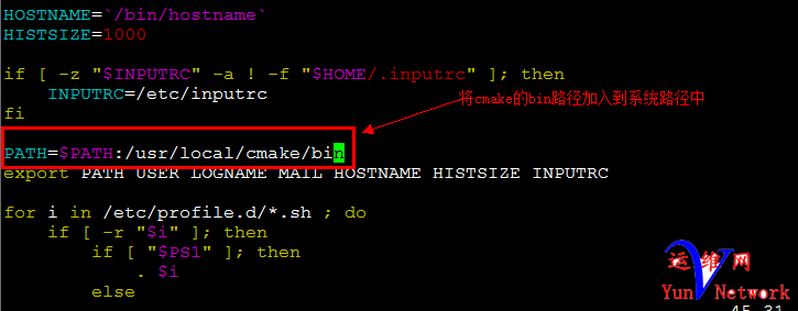

  mv /usr/local/src/cmake-2.8.10.2-Linux-i386  /usr/local/cmake
  编辑/etc/profile文件,把cmake的bin路径加入到系统路径中。

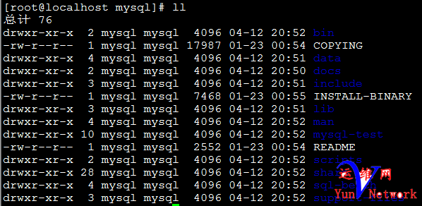

③创建mysql组和mysql账号(系统服务账号),修改mysql目录的权限。

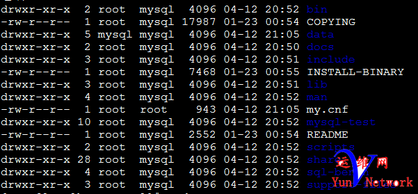

  useradd  -r  -g  mysql  mysql
  cd /usr/local/mysql
  chown  -R  mysql  .
  chgrp  -R  mysql  .
以mysql的身份初始化MySQL数据库。
  scripts/mysql_install_db --user=mysql
  把mysql目录的所有者权限改回root,除了data/目录。
  chown -R root .
  chgrp -R mysql data/

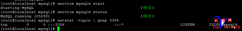

⑤ 启动MySQL服务,并观察端口状态.
  service mysqld start
  netstat  -tupln | grep 3306

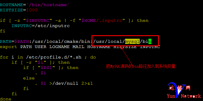

⑥编辑/etc/profile文件,将MySQL源码的bin路径加入到环境变量中。

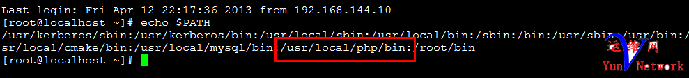

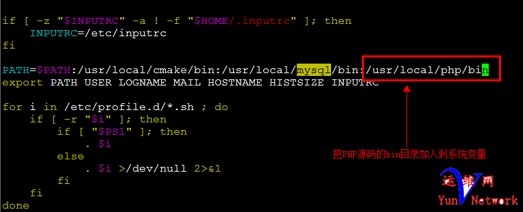

②编辑/etc/profile文件,将PHP源码的bin路径加入到环境变量中。

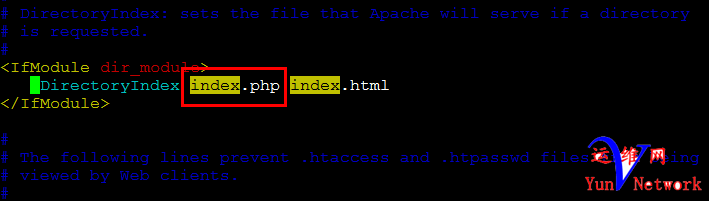

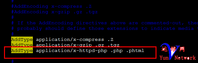

⑤编辑Apache的配置文件,添加支持PHP的一些模块处理功能。
⑥service httpd restart

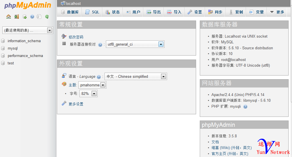

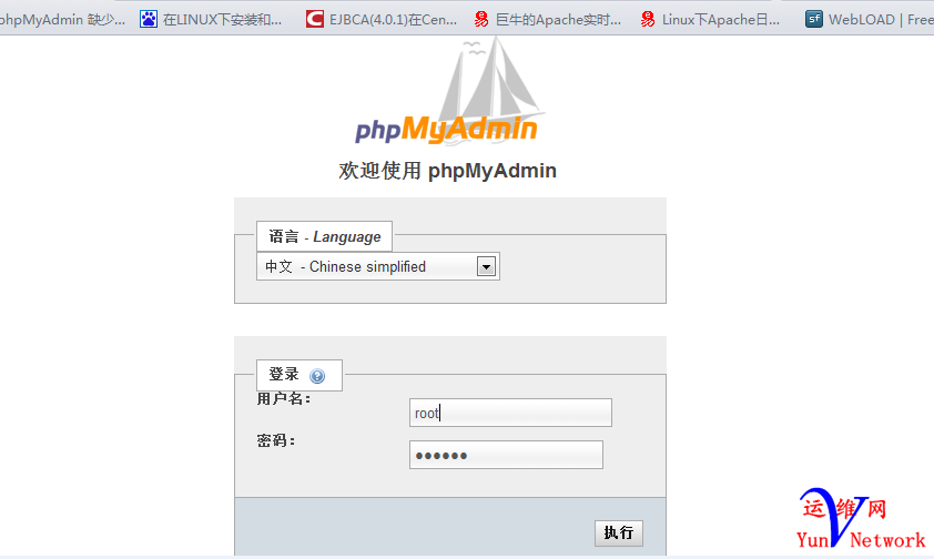

【环境测试】
浏览器输入基于物理目录的地址来Web管理MySQL数据库.
http://ApacheServerIP/phpmyadmin
(账号:root;密码:123456)
