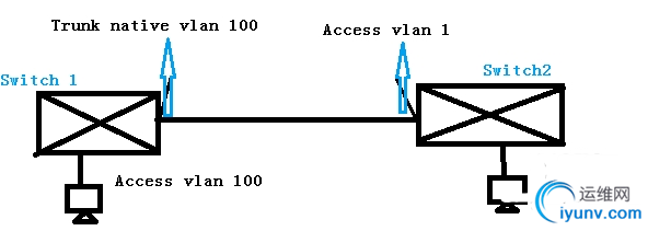

举例1:
    两台交换机,一台端口配置trunk, native vlan为100, 另一台端口配置access, native vlan 为默认的1.
问: 连接到两台交换机的PC, 能互通吗? 为毛?
    答案:通。 因为,trunk端口发出去的native vlan数据包中的vlan tag会被剥离,则另一交换机的access口收到的数据包是untag的,它当然能处理, 它收到后只在内部使用native vlan 1, 等一出交换机,由于是access端口,vlan tag就会被剥离掉,并送到trunk端口,而trunk端口再重新打上自己的native vlan 100进行转发。
    这个例子说明,中继端口发送native vlan数据包时是剥离tag的,即使两个链路配置了不同的native vlan, 也能互通。但是这时交换机的console口一般会报错:“Mismatched Native VLAN".  呵呵,是不是很神奇?
