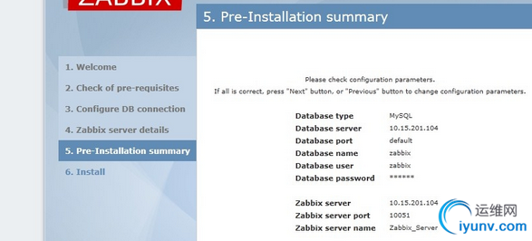

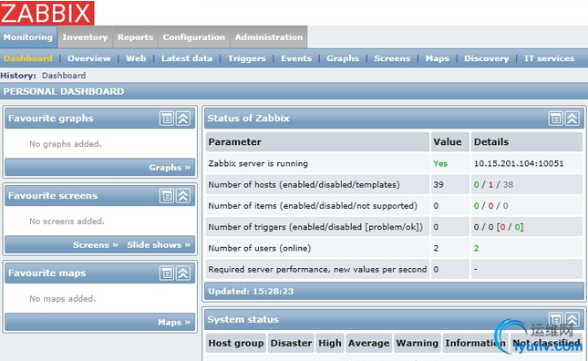

部署安装zabbix
# tar xf zabbix-2.4.3.tar.gz
创建用户:
# groupadd zabbix
# useradd -g zabbix zabbix
# cd zabbix-2.4.3
创建数据库:
server和proxy的运行都依赖于数据库,agent则不需要。
以MySQL数据库为例:
# mysql> CREATE DATABASE zabbix CHARACTER SET utf8 COLLATE utf8_bin;
# mysql> GRANT ALL ON zabbix.* TO zabbix@'10.15.%.%' IDENTIFIED BY 'zabbix';
# 请按需要修改用户名和密码;
#  mysql -h10.15.201.104 -uzabbix -pzabbix zabbix < database/mysql/schema.sql
# 如果仅为proxy创建数据库,只导入schema.sql即可;否则,请继续下面的步骤;
#  mysql -h10.15.201.104 -uzabbix -pzabbix zabbix < database/mysql/images.sql
#  mysql -h10.15.201.104 -uzabbix -pzabbix zabbix < database/mysql/data.sql
编译安装zabbix:
# yum install net-snmp net-snmp-devel libssh2-devel
同时安装server和agent,并支持将数据放入mysql数据中,可使用类似如下配置命令:
./configure\
  --prefix=/usr/local/zabbix  \
  --enable-server --enable-agent \
  --with-mysql --enable-ipv6 \
  --with-net-snmp --with-libcurl \
  --with-ssh2  --with-libxml2
./configure\
--enable-agent  \
--sysconfdir=/etc/zabbix
# make  && make install
配置zabbix:
server的配置文件为zabbix_server.conf,至少应该为其配置数据库等相关的信息;
agent的配置文件为zaabix_agentd.conf,至少应该为其指定server的IP地址;
proxy的配置文件为zabbix_proxy.conf,至少应该为其指定proxy的主机名和server的IP,以及数据库等相关的配置信息;
cd /usr/local/zabbix/etc
vim zabbix_server.conf
DBHost=10.15.201.104
DBName=zabbix
DBUser=zabbix
StartDiscoverers=3
CacheSize=64M
vim zabbix_agentd.conf
Server=10.15.201.104
EnableRemoteCommands=1     #执行远程命令
UnsafeUserParameters=1     #允许在自定义参数中使用所有特殊字符
ServerActive=10.15.201.104 #指定Server端的IP
