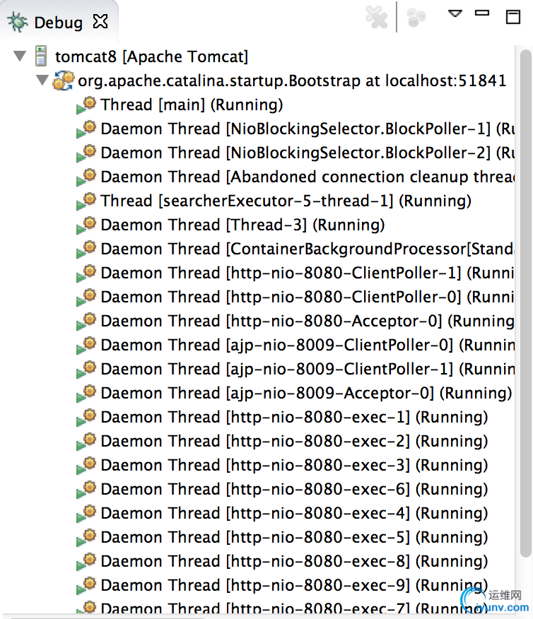

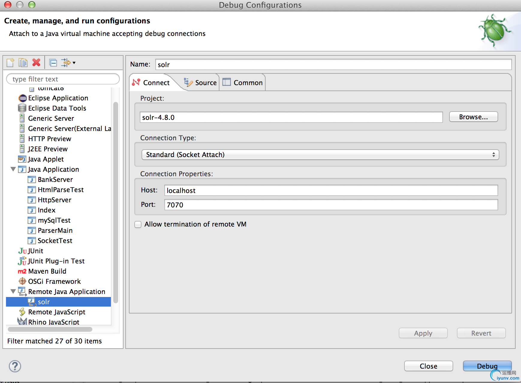

2 exec "$PRGDIR"/"$EXECUTABLE" jpda  start "$@"
  后在eclipse新建debug配置,这样就可以远程调试solr了,要注意服务器端Solr.war包的代码与eclipse的Solr代码一致。

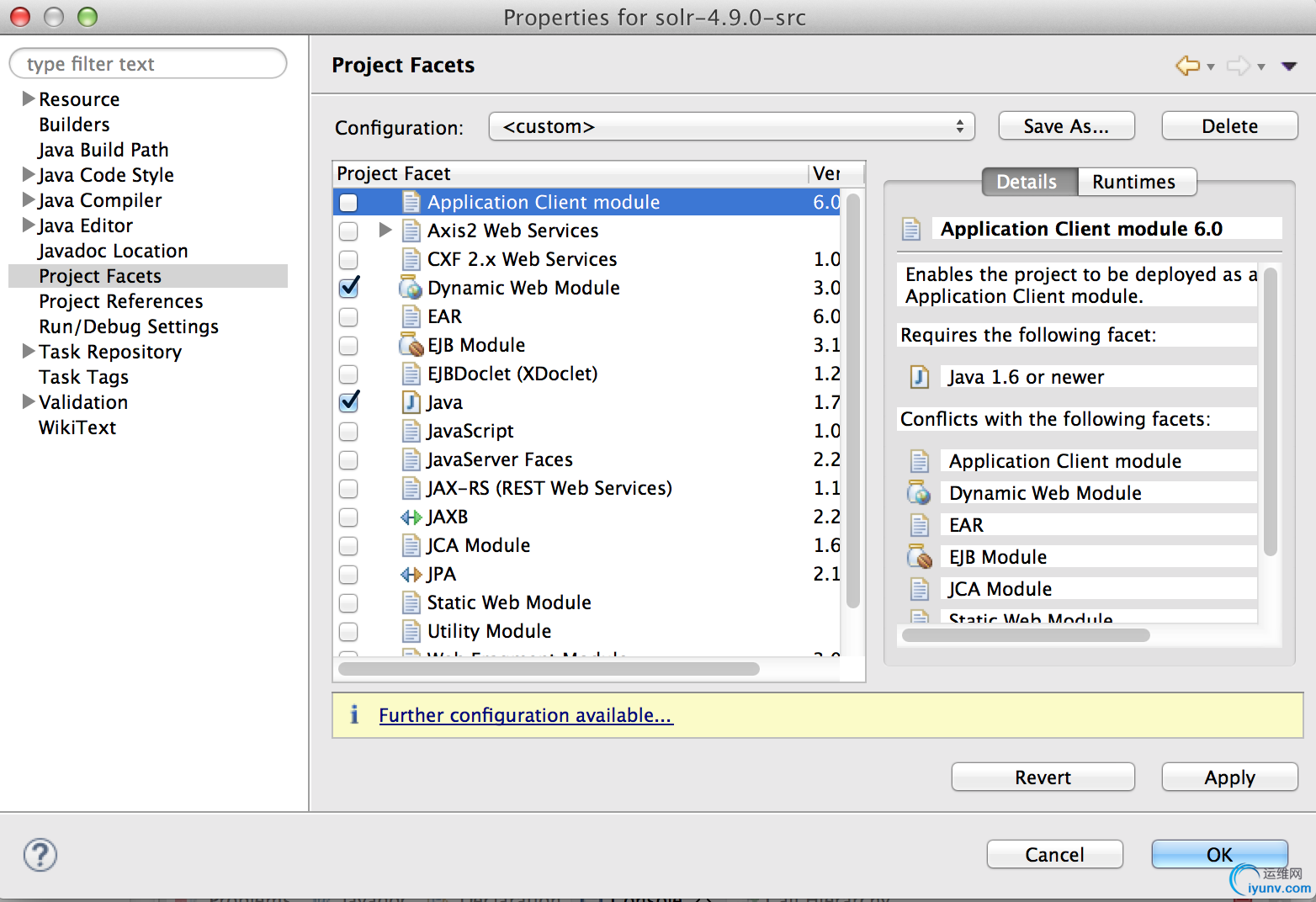

2.2 将eclipse工程转换成WEB工程
  将编译好的solr工程导入eclipse,后右键点击Properties,选中Project Facets,如图所示
  选择OK后,就转换Solr的WEB工程了,这是有些xml文件会出现错误的红叉叉,不用管它。
