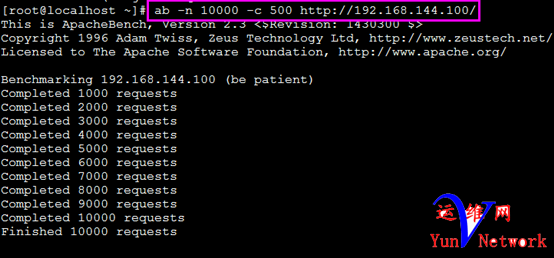

一:ab【Apache Benchmark】
简介:AB是Apache自带的一种压力测工具,安装完apache后,就可以在bin目录下找到ab工具.ab命令会创建很多的并发访问线程,模拟多个访问者同时对某一URL地址进行访问。它的测试目标是基于URL的,因此,既可以用来测试Apache的负载压力,也可以测试nginx、lighthttp、tomcat、IIS等其它Web服务器的压力。ab命令对发出负载的计算机要求很低,既不会占用很高CPU,也不会占用很多内存,但却会给目标服务器造成巨大的负载,其原理类似CC攻击。自己测试使用也须注意,否则一次上太多的负载,可能造成目标服务器因资源耗完,严重时甚至导致死机。

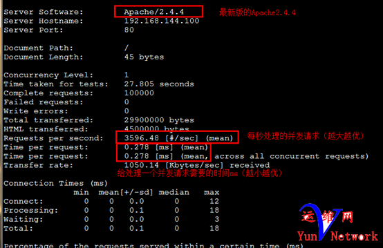

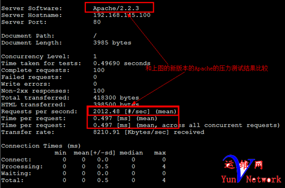

1:参数介绍
-A auth-username:password 对服务器提供BASIC认证信任。 用户名和密码由一个:隔开,并以base64编码形式发送。 无论服务器是否需要(即, 是否发送了401认证需求代码),此字符串都会被发送。
-c concurrency 一次产生的请求个数。默认是一次一个。
-C cookie-name=value 对请求附加一个Cookie:行。 其典型形式是name=value的一个参数对。 此参数可以重复。
-d 不显示"percentage served within XX [ms] table"的消息(为以前的版本提供支持)。 -e csv-file 产生一个以逗号分隔的(CSV)文件, 其中包含了处理每个相应百分比的请求所需要(从1%到100%)的相应百分比的(以微妙为单位)时间。 由于这种格式已经“二进制化”,所以比'gnuplot'格式更有用。
-g gnuplot-file 把所有测试结果写入一个'gnuplot'或者TSV (以Tab分隔的)文件。 此文件可以方便地导入到Gnuplot, IDL, Mathematica, Igor甚至Excel中。 其中的第一行为标题。
-h 显示使用方法。
-H custom-header 对请求附加额外的头信息。 此参数的典型形式是一个有效的头信息行,其中包含了以冒号分隔的字段和值的对 (如, "Accept-Encoding: zip/zop;8bit"). -i 执行HEAD请求,而不是GET。
-k 启用HTTP KeepAlive功能,即, 在一个HTTP会话中执行多个请求。 默认时,不启用KeepAlive功能.
-n requests 在测试会话中所执行的请求个数。 默认时,仅执行一个请求,但通常其结果不具有代表意义。
-p POST-file 包含了需要POST的数据的文件.
-P proxy-auth-username:password 对一个中转代理提供BASIC认证信任。 用户名和密码由一个:隔开,并以base64编码形式发送。 无论服务器是否需要(即, 是否发送了401认证需求代码),此字符串都会被发送。
-q 如果处理的请求数大于150, ab每处理大约10%或者100个请求时,会在stderr输出一个进度计数。 此-q标记可以抑制这些信息。
-s 用于编译中(ab -h会显示相关信息)使用了SSL的受保护的https, 而不是http协议的时候。此功能是实验性的,也是很简陋的。最好不要用。
-S 不显示中值和标准背离值, 而且在均值和中值为标准背离值的1到2倍时,也不显示警告或出错信息。 默认时,会显示 最小值/均值/最大值等数值。(为以前的版本提供支持).
-t timelimit 测试所进行的最大秒数。其内部隐含值是-n 50000。 它可以使对服务器的测试限制在一个固定的总时间以内。默认时,没有时间限制。
-T content-type POST数据所使用的Content-type头信息。
-v verbosity 设置显示信息的详细程度 - 4或更大值会显示头信息, 3或更大值可以显示响应代码(404, 200等), 2或更大值可以显示警告和其他信息。
-V 显示版本号并退出。
-w 以HTML表的格式输出结果。默认时,它是白色背景的两列宽度的一张表。
-x -attributes 设置
属性的字符串。 此属性被填入[/table]. -X proxy[:port] 对请求使用代理服务器。
-y -attributes 设置属性的字符串.
-z
[table]
2:测试分析

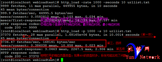

二:【Http_Load】
简介:Http_Load 以并行复用的方式运行,用以测试web服务器的吞吐量与负载。但是它不同于大多数压力测试工具,它可以以一个单一的进程运行,一般不会把客户机搞死,可以可以测试HTTPS类的网站请求。

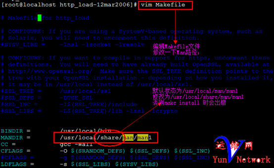

1:编译安装
tar -zxvf  http_load-12mar2006.tar.gzcd  http_load-12mar2006/
vim Makefile
make && make install

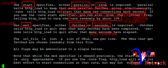

2:参数简介
-parallel 简写-p :含义是并发的用户进程数。-fetches 简写-f :含义是总计的访问次数-rate 简写-p :含义是每秒的访问频率-seconds简写-s :含义是总计的访问时间
3:测试分析

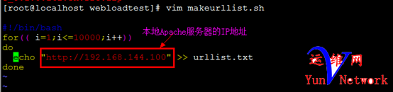

编写URLlist测试文件bash脚本makeurllist.sh
压力测试

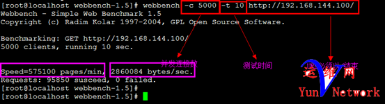

三:【Webbench】
简介:Webbench是有名的网站压力测试工具,它是由 Lionbridge公司开发。Webbech能测试处在相同硬件上,不同服务的性能以及不同硬件上同一个服务的运行状况。webbech的标准测试可以向我们展示服务器的 两项 内容:每秒钟相应请求数和每秒钟传输数据量。不但能具有便准静态页面的测试能力,还能对动态页面ASP,PHP,JAVA,CGI进 行测试的能力。支持对含有SSL的安全网站例如电子商务网站进行静态或动态的性能测试,是Linux下的一个网站压力测试工具,最多可以模拟3万个并发连接去测试网站的负载能力。

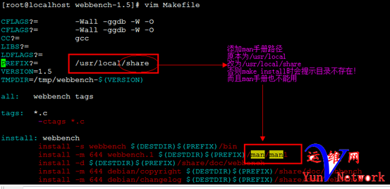

1:编译安装
tar -zxvf webbench-1.5.tar.gz
cd  webbench-1.5/
vim Makefile

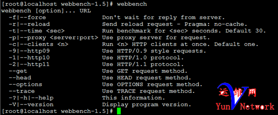

2:参数简介
3:测试分析

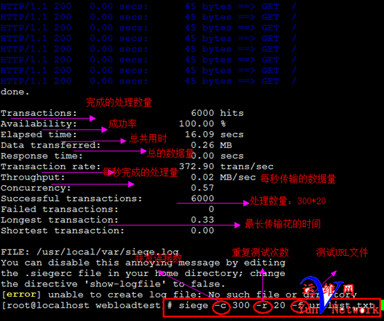

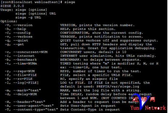

四:【Siege】
简介:Siege是一个压力测试和评测工具,设计用于WEB开发这评估应用在压力下的承受能力:可以根据配置对一个WEB站点进行多用户的并发访问,记录每个用户所有请求过程的相应时间,并在一定数量的并发访问下重复进行。利用Siege提供的测试结果来分析性能指标或者分析他们提供的服务在不同负载条件下的性能情况,分析测试结果,找出影响系统性能的瓶颈。
1:编译安装
tar  -zxvf  siege-latest.tar.gz
cd  siege-3.0.0/
./configure
2:参数简介
3:测试分析

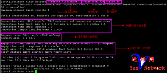

2:参数简介
rate是指每秒多少个请求数
num-conn指共发多少个请求
num-call每次连接发送的请求数通常为1
