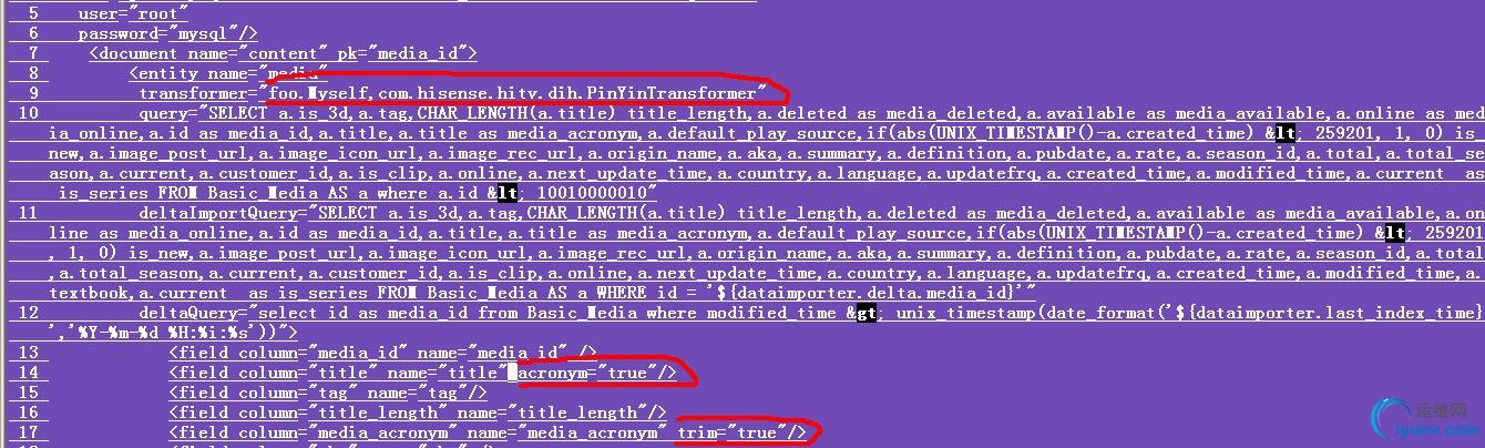

  1. 自己的例子,去掉手尾的半角空格:
  2. 然后 export->java->JAR file 即可打好一个jar包,起个名字叫ltz.jar包
  3. 把此jar包导入到solr,然后配置一下data-config.xml即可
  4. 最后处理结果如下
  5. 详细讲解:

  如果你需要在将数据送给solr之前,对数据进行一些处理,你可以写一个你自己的转换器。让我们来看一个例子。在我们的schema中我们有一个单 值的域叫做‘artistName’,类型是String。这个域的值包含了多个单词,例如‘Celine Dion’,这里有一个问题 ,这个值包含一些开头空格和结尾空格,这些空格不是我们想要的。solr的WhitespaceAnalyze在这里用不上,因为,我们并不想把这个字符 串切词了。一个可以选择的解决方案就是自己写一个TrimTransformer。
一个简单的TrimTransformer
package foo;
public class TrimTransformer    {
public Object transformRow(Map row)     {
String artist = row.get("artist");
if (artist != null)
row.put("ar", artist.trim());
return row;
  不需要去继承任何类。这个类只需要有transformRow 方法,就像上面的那样。DataImportHandler会自动辨别它,并使用反射机制来调用它。你可以在你的data-config.xml文件中这 样来设置:
一个通用的TrimTransformer
  假设,你想写一个通用的TrimTransformer,这样你就不用将要处理的列写在的代码里面。这里,我们需要在data- config.xml中设一个标记来表示这个域是否要应用这个转换器。
  现在,你需要去继承 Transformer  这 个抽象类,并使用Context中的API来获得实体中的域,并获得域中的属性,检查标记有没有被设值。
package foo;
public class TrimTransformer extends Transformer        {
public Map transformRow(Map row, Context context) {
List
  > fields = context.getAllEntityFields();
for (Map field : fields) {
// Check if this field has trim="true" specified in the data-config.xml
String trim = field.get("trim");
if ("true".equals(trim))        {
// Apply trim on this field
String columnName = field.get("column");
// Get this field's value from the current row
String value = row.get(columnName);
// Trim and put the updated value back in the current row
if (value != null)
row.put(columnName, value.trim());
return row;
  如果域是多值的,那么返回值将会是一个list而不是单单一个对象,而且需要被恰当的处理。你可以将DataImprotHandler打包成一个 jar包,然后再扩展Transformer和Context。
