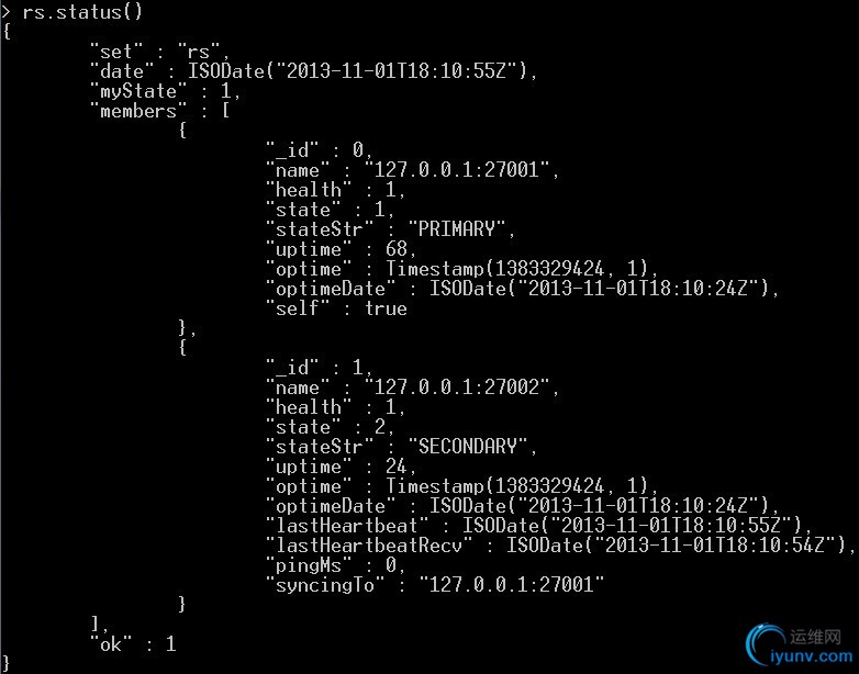

  (2)执行两个脚本,启动两个mongod实例
  (3)但这时它们还没组成一个replica set,还需要进行配置,开启mongo,连上localhost:27001,也就是实例rs1
  至此,配置完成。

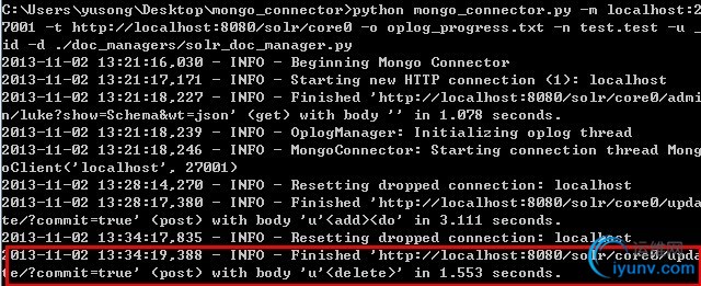

  接下来就是启动mongo-connector了,启动命令如下:
  C:\Users\gmuser\Desktop\mongo_connector>python mongo_connector.py -m localhost:27001 -t http://localhost:8080/solr/core0 -o oplog_progress.txt -n test.test -u _id -d ./doc_managers/solr_doc_manager.py DSC0007.jpg
  -m  Mongod实例的访问路径
  -t  Solr的BASE_URL
  -o  记录oplog处理时间戳的文件
  -n  mongo命名空间,是监听哪个database哪个collection的设置,以逗号分隔多个命名空间,这里是监听test库中的test集合
  -d  就是处理doc的py文件
  启动结果如下:说明你的配置已经成功了

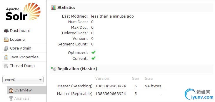

  先看看Solr中core0的状态:现在是没有记录的,Num Docs为0

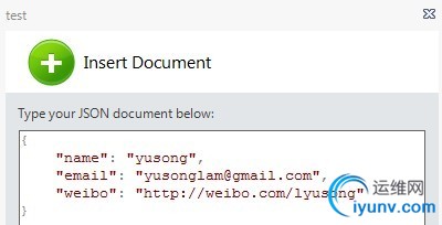

  往MongoDB中插入一条数据:需要包含name字段,还记得我们上面的schema.xml吗?

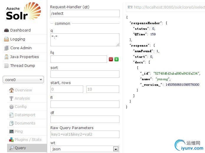

  看看Solr现在的状态:我们看到了刚才插入的
  尝试删除掉刚才那条记录,connector输出如下:多了一条update的记录,这次是
  再看看Solr的状态:刚才那条记录没了,删除成功!

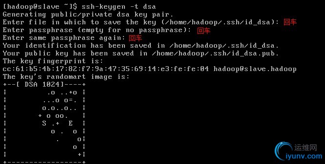

发表于 2014 年 1 月 9 日
  前提配置:使用root登录修改配置文件:/etc/ssh/sshd_config,将其中三行的注释去掉,如下:
  然后重启ssh服务:service sshd restart。最后退出root,以下所有操作都在hadoop用户下进行
  主机信息如下:
  如上图,当前登录用户为hadoop,主机名为slave.hadoop,与master.hadoop主机的网络是通畅的。
  当前未配置RSA校验的情况下,用ssh连接主机是需要输入密码的,如下:
  如上图,执行ssh master.hadoop后会停留在下一行等待使用者输入master.hadoop主机hadoop用户的登录密码。
  为避免此情况发生,进行如下操作以让主机在ssh连接时自动验证后登录。
  首先,执行命令 ssh-keygen -t dsa 生成密钥对,如下:
  如上图,密钥文件按照默认方式,在主目录/home/hadoop下的隐藏目录.ssh中生成,分别为id_dsaid_dsa.pub,后者为公钥,如下图:
  根据配置文件/etc/ssh/sshd_config中的AuthorizedKeysFile项的取值:.ssh/authorized_keys,公钥需要导入到该文件中才能实现校验,如下:

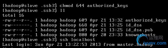

  至此离成功只有一步之遥了。CentOS默认新生成的文件权限为:-rw-rw-r–,即自己和群组用户都可以重写该文件,这被认为是不够安全的。如上 图,由于此前我的主机上并未存在authorized_keys文件,现在由于重定向输出新建了该文件,因此该文件的默认权限为-rw-rw-r–仍旧 不够安全。需把群组中的w权限去掉。可使用命令:chmod 644 authorized_keys。网上的资料中,都是直接chmod 600 authorized_keys,即群组和其他用户连读取文件内容的权限都没有,当然这样是最安全的,但是系统只要求到除了自己之外其他所有用户均不能改动文件就可以了。
  如上图,slave.hadoop已经能够使用ssh无密码登录本机了。那么如何让它无密码登录到Master.hadoop主机中呢?当然是分发公钥文件id_dsa.pub的内容到master.hadoop主机上了。如下图:
