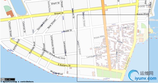

  限定框过滤器
  在许多基于位置的应用程序中,可以搜索到数百万条地址信息。遍历所有这些数据来查找既包含关键字又在用户指定的距离之内的文档集将需要花费大 量时间。一种合理的做法是先缩小文档集的范围然后再计算相关的子集。如果仅储存了纬度和经度信息,那么缩小文档集的首选方法是传入包含指定位置的周边区域 的范围。这可以通过 图  1 来表示,其中不完全透明的方框表示包含南卡罗来纳州的查尔斯顿(Charleston)市及其周边地区的限定框:
图 1. 位于 Charleston 中央上方的限定框
  如果应用程序还使用层信息或 Geohash 信息,那么可以使用这些值来更好地缩小需要搜索的文档的范围。我将在讨论使用 Lucene 和  Solr 建立索引和搜索的细节时演示这点。
