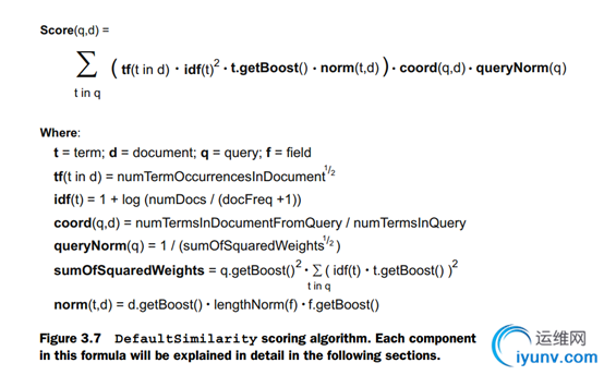

Solr权重
  概念
  Solr底层依然用的是Lucene的权重算法,也就是通过一个公式计算每个Documents的得分,然后按得分高低排序,公式如下:
  简单解释下这个公式中包含的一些因子:
  Tf:Term frequency,就是条目出现的次数。
  Idf: Inverse document frequency,就是用来描述在一个搜索关键字中,不同字词的稀有程度。比如搜索The Cat in the Hat,那么很明显The和in远没有Cat和Hat重要。
  Boosting:这个使我们设置权重的重点,比如搜索歌手名,那么在一个document中还有歌手的ID、歌曲的清晰度、歌曲上传时间,而boosting是不同的Filed有不同权重,之后根据公式计算得分。所以可以看到,我们并不能直接影响solr搜索结果的排序,需要改变权重,进而改变不同Document的得分,从而影响排序。
  其中还有很多因子和公式的解释,有兴趣的同学可以参考Solr in action这本书,里面有比较详细的解释。
