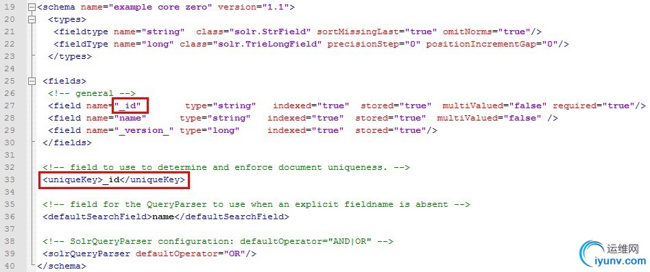

  schema.xml文件如下:修改_id与Mongo对应,只留下一个name字段,为String类型
  其它的配置不需要修改

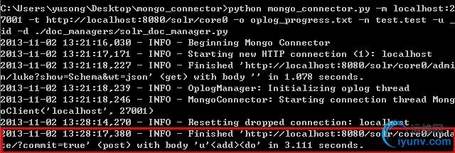

  接下来就是启动mongo-connector了,启动命令如下:
  C:\Users\gmuser\Desktop\mongo_connector>python mongo_connector.py -m localhost:27001 -t http://localhost:8080/solr/core0 -o oplog_progress.txt -n test.test -u _id -d ./doc_managers/solr_doc_manager.py DSC0007.jpg
  -m  Mongod实例的访问路径
  -t  Solr的BASE_URL
  -o  记录oplog处理时间戳的文件
  -n  mongo命名空间,是监听哪个database哪个collection的设置,以逗号分隔多个命名空间,这里是监听test库中的test集合
  -d  就是处理doc的py文件
  启动结果如下:说明你的配置已经成功了

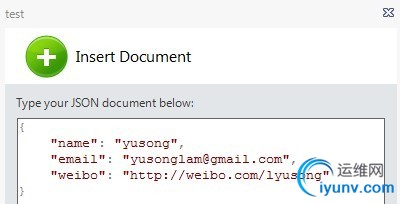

  往MongoDB中插入一条数据:需要包含name字段,还记得我们上面的schema.xml吗?
  查看mongo-connector的输出:update了一条记录
  看看Solr现在的状态:我们看到了刚才插入的
