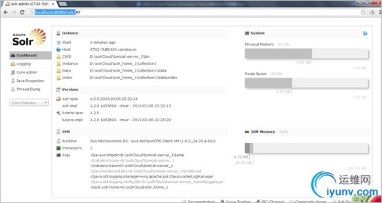

    第四步:启动tomcat,并在浏览器中输入:http://localhost:8080/solr/验证是否配置成功。如果配置成功,浏览器的页面如下:
