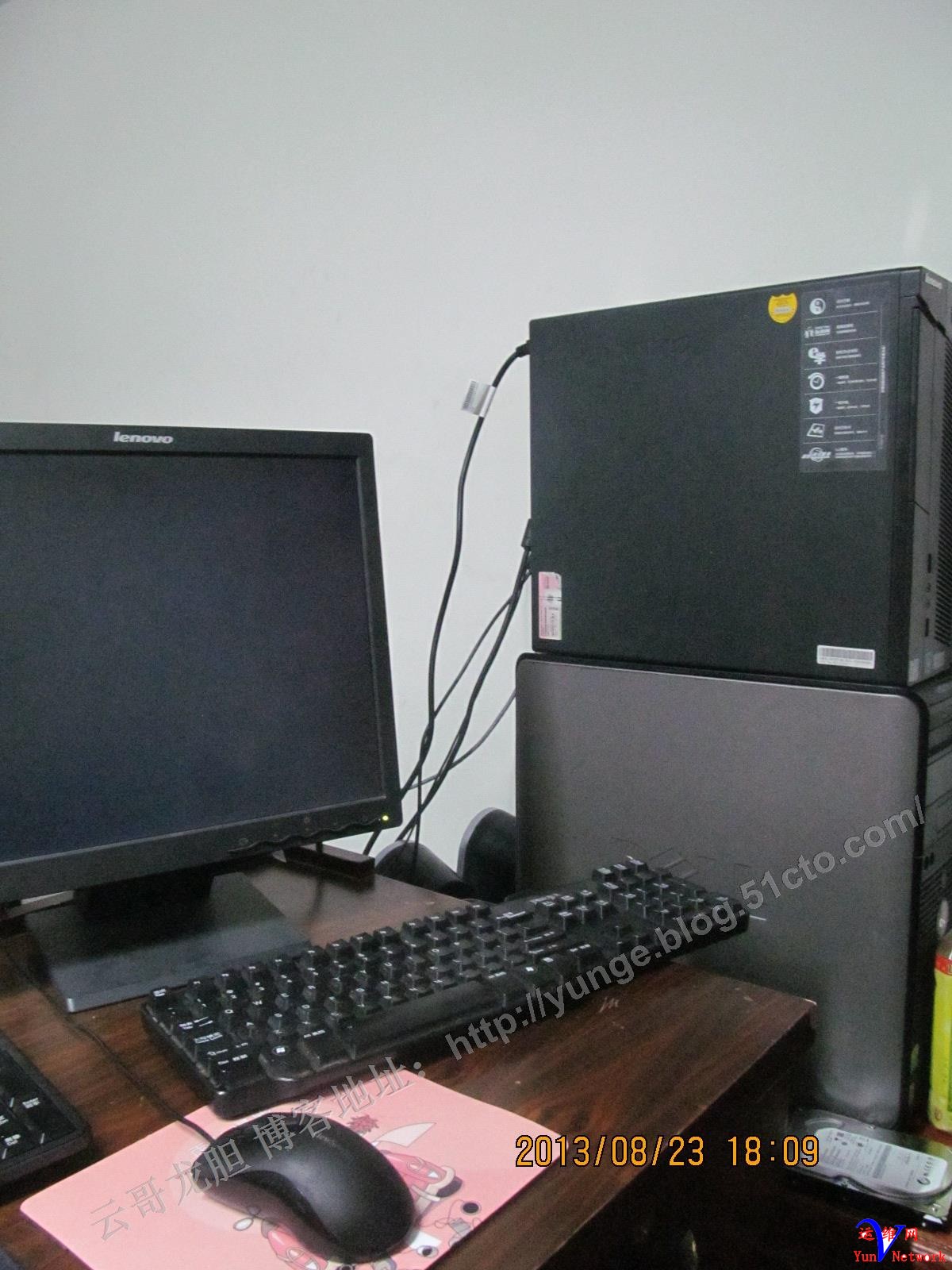

3.下面的实物图是笔者用来做域控的普通PC机器,上面的那台是联想的PC机,是用来做域控,和安装hyper-v,在hyper-v中在安装2个2008R2系统,一个做2008R2-DB数据库服务器,一个做2008R2-VC,VMware控制服务器。本来是想安装ESXI 5.0后,在此电脑上虚拟出3台电脑,做2008R2-DC,2008R2-DB,2008R2-VC的,因为普通PC网卡受VMware ESXI 5.0系统驱动的限制无法安装ESXI 5.0,所以只能用hyper-v来虚拟出3台服务器。
4.下面那台DELL的电脑是笔者用来安装2012系统,作为iscsi共享存储服务器用的。本来安装前期规划设计的实验图纸,是用openlier系统做共享存储的,但是步骤相对于2012的共享存储会复杂一点,所以此处先用2012系统建立iscsi共享存储服务器,如果有机会我还是会把openlier建立共享存储的过程写一遍。因为用openlier做共享存储实验对机器的要求没有2012的64位cpu的支持,32位的普通pc就能胜任。这是用openlier做共享存储实验的优点。
