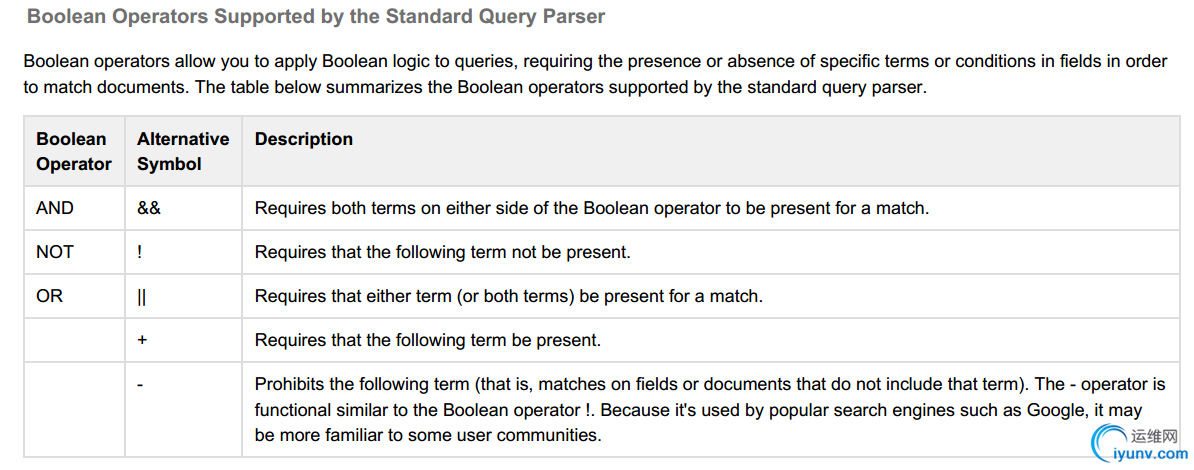

  3、OR符号
  要想既搜索   【黄海波  视频】 又搜索【黄海波】,搜索串可以写成: "黄海波  视频"  黄海波                 或者      "黄海波  视频"   OR  黄海波
  注意:+ - && || ! ( ) { } [ ] ^ " ~ * ? : /     需要用反斜杠实现转义!
