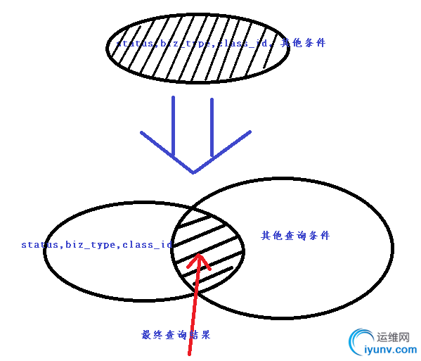

  看到这段查询日志之后,我们开始考虑如何提升查询的rt(查询速度),因为在参数q中的查询是要有磁盘IO开销的,很自然的思路是将整个查询的参数q作为key,对应的结果作为value,这样做是可以的,但是查询的命中率会很低,会占用大量内存空间。
  查询参数q上基本上每次都会出现status,biz_type,class_id 对于这样的字查询,所以可以把整个查询条件分成两部分一部分是以status,biz_type,class_id 这几个条件组成的子查询条件,另外一部分是除这三个条件之外的子查询。在进程查询的时候,先将status,biz_type,class_id 条件组成的条件作为key,对应的结果作为value进行缓存,然后再和另外一部分查询的结果进行求交运算。
  通过上面这幅图明白了filtercache的意义是,将原先一个普通查询分割成两个组合查询的与运算,两个子查询至少有一个使用缓存,这样既减少了查询过程的IO操作,又控制了缓存的容量不会消耗过多的内存。
