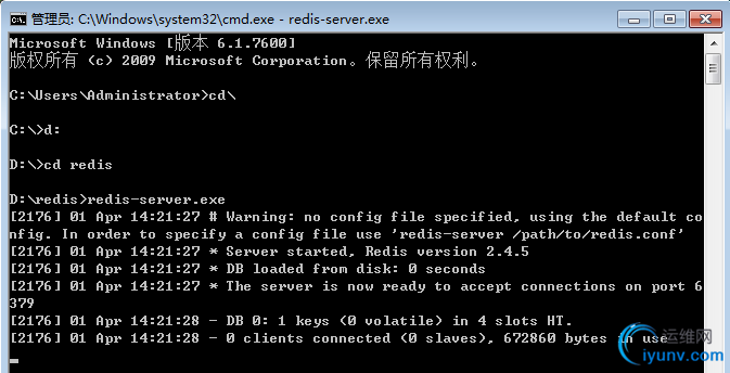

  先说下安装吧!感觉这东西跟mongodb差不多,安装和布置挺简单,
下载地址:https://github.com/dmajkic/redis/downloads 下载下来的包里有两个,
一个是32位的,一个是64位的。根据自己的实情情况选择,我的是32bit,
把这个文件夹复制到其它地方,比如D:\redis 目录下。
打开一个cmd窗口  使用cd命令切换目录到d:\redis  运行 redis-server.exe redis.conf
如果想方便的话,可以把redis的路径加到系统的环境变量里,这样就省得再输路径了,后面的那个redis.conf可以省略,如果省略,会启用默认的。输入之后,会显示如下界面:
这时候别启一个cmd窗口,原来的不要关闭,不然就无法访问服务端了
