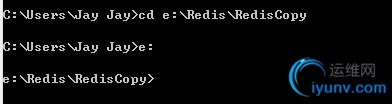

打开Redis服务
  打开命令行进入MasterRedis文件夹目录。比如我下载的文件夹路径为 E:\Redis\RedisFull,就在命令行输入:
  接着输入:
  此时会看到进程里多了一个
  说明Redis服务开启成功。
