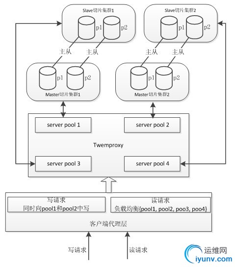

      【第三步】最终的方案,如下图所示
  图中画的挺明白了,就不再多解释了。
  twemproxy是twitter开源的一个数据库代理服务,可以用于memcached和redis的sharding,兼容二者的标准接口,但是对于redis的keys,dbsize等命令不支持,这个其实想一下也就明白了,这种pool内跨机做统计的命令proxy一般不会支持的。另外,twemproxy在自身与后台redis之间使用pipeline发送命令,因此性能损失比较小。但是,twemproxy对于每一个客户端连接开启的mbuf有限,最大可以设置为64k,如果在客户端代理层与twemproxy之间也使用pipeline,这个pipeline不能太深,而且不支持pipeline的原子性(transaction),其实,这个时候,相当于客户端连接与redis数据库之间存在两层pipeline,分别是客户端到twemproxy的pipeline,和twemproy到后台redis服务器的pipeline,由于二者buffer深度不一致,因此不支持pipeline的transaction也就好理解了。。在引入了twemproxy,插入大规模数据的时候,有时候确实挺耗时,而且pipeline不保证原子性,丢数据时的恢复问题在客户端需要进行额外关注。对于非transaction的pipeline总丢数据,或者对于数据量比较大的key一次性取数据失败等问题,后来经查是twemproxy端timeou值设置过小,按照官方示例设置400ms,会在一次性操作大数据量的时候返回timeout失败,这个数值需要慎重根据业务(具体的,就是客户端单次命令操作的数据量)进行设置,一般2000ms差不多就够用了(可以支持一次操作接近百万的数据)。
  上面的结构,将读操作的负载均衡放到了客户端代码来做,写操作控制也在客户端层的代码里,另外,对于twemproy单点、主从之间可以引入keepalived来消除单点和故障恢复。
