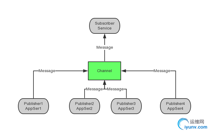

  2.多个Publisher,一个Subscriber:
  可以将PubSub做成独立的HTTP接口,各应用程序作为Publisher向Channel中发送消息,Subscriber端收到消息后执行相应的业务逻辑,比如写数据库,显示等等。
  主要应用:排行榜、投票、计数。

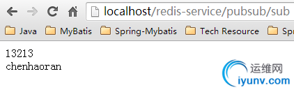

四、Demo运行:
Publish:
Subscrib:
