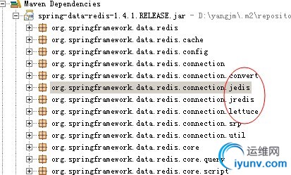

  观察一下:
  jedis、jredis等常用java的redis client已经支持了,不知道以后会不会集成Redisson,spring-data-redis提供了一个非常有用的类:StringRedisTemplate
  对于大多数缓存应用场景而言,字符串是最常用的缓存项,用StringRedisTemplate可以轻松应付。
