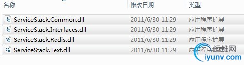

  2下载servicestack.Redis
  目前redis官方版本不支持.net直接进行连接,需要使用一些开源类库。目前最流行的就是ServiceStack.redis,github链接为https://github.com/ServiceStack/ServiceStack.Redis
  点击页面右侧的DownLoad.Zip,下载后解压,在build\release\MonoDevelop\ServiceStack.Redis下找到所需要的四个dll

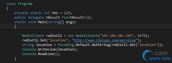

  3 利用servicestack连接redis
  新建一个VS project,引入以上四个dll,接下来我们就可以利用C#连接redis数据库了,一个最简单的例子:
  4 目前servicestack.redis仍然在不断发展和改进中,所以一些方法描述并不是很清晰,所以提供一个已经封装好的类共大家使用,
  redis的网络连接方式和传统的rdbms相似,一种是长连接,一种是连接池,此处使用长连接进行连接
  强烈建议在使用之前阅读注释
