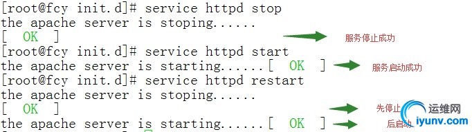

        测试apache服务控制脚本
        查看apache进程和端口号:
[iyunv@fcy init.d]# netstat -tupln |grep httpd
    #-t表示tcp -u表示udp  -p表示给予协议  -l表示列表显示  -n表示已数字形式显示
tcp        0      0 :::80                       :::*                        LISTEN      30952/httpd
