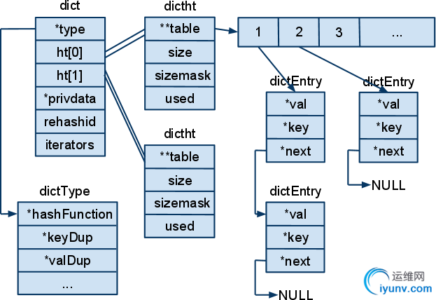

首先,dict包含四个结构体。关系如图所示:
结构体dict表示一个字典。每个字典中含有两个哈希表,ht[0]和ht[1]。哈希表用结构体dictht表示。哈希表采用链表法来处理冲突。结构体dictht的成员变量size表示table的长度,通常是2的幂次。sizemask等于size减1,用于计算哈希值对应的桶。used表示table的所有桶中的dictEntry实例的个数,也就是table对应的所有链表的总长度。键值对用结构体dictEnty封装,键值对会组成一个链表。结构体dictType包含有一些函数指针,这些函数指针保存的函数用于对字典中的数据进行处理,比如dup键或值,比较键,折构键值等。最重要的是hashFunction函数,很明显,这时对键值求hash值的函数。
