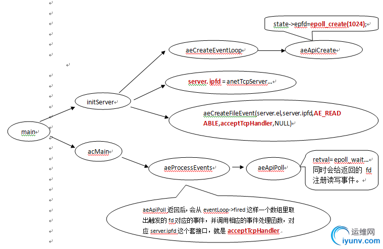

  如图所示,如果监听的端口有连接到来,那么epoll_wait返回,那么redis会把触发的套接口放到eventLoop.fired这个数组里:

    然后在aeProcessEvents这个函数里,会取出eventLoop.fired中的fd,并取出对应的事件:aeFileEvent *fe, 然后判断事件的类型,调用相应的处理函数:
