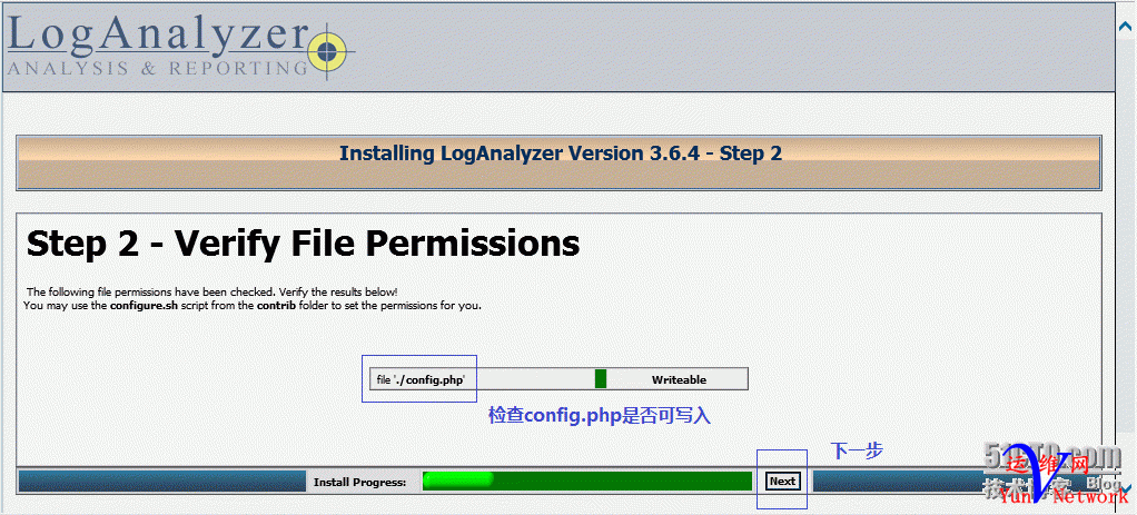

检查config.php文件是否可写;

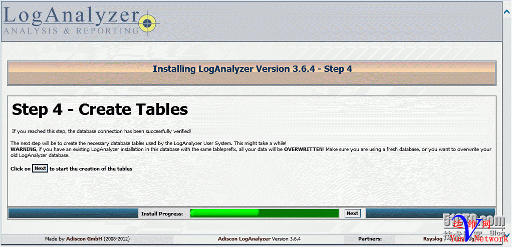

创建所需的表

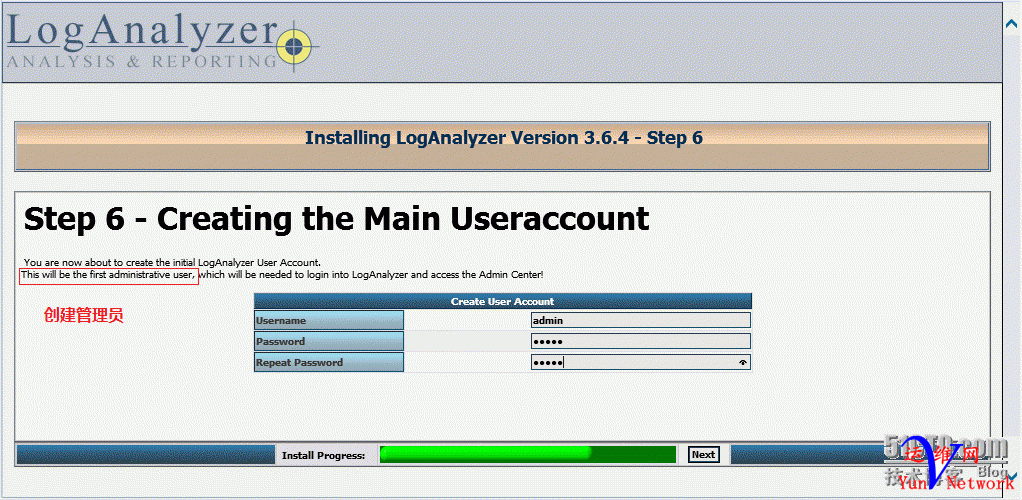

创建表完成,点击下一步创建用户;
创建管理员用户

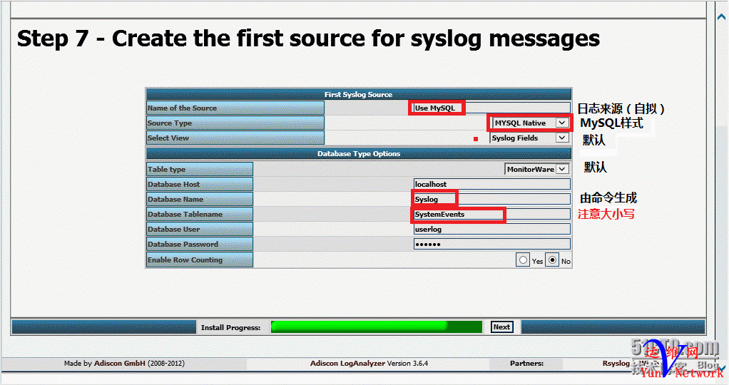

创建一个存储日志的数据库:
首先用系统自带的脚本进行初始化
[iyunv@sta2 ~]# mysql < /usr/share/doc/rsyslog-mysql-5.8.10/createDB.sql
查看生成的数据库和表

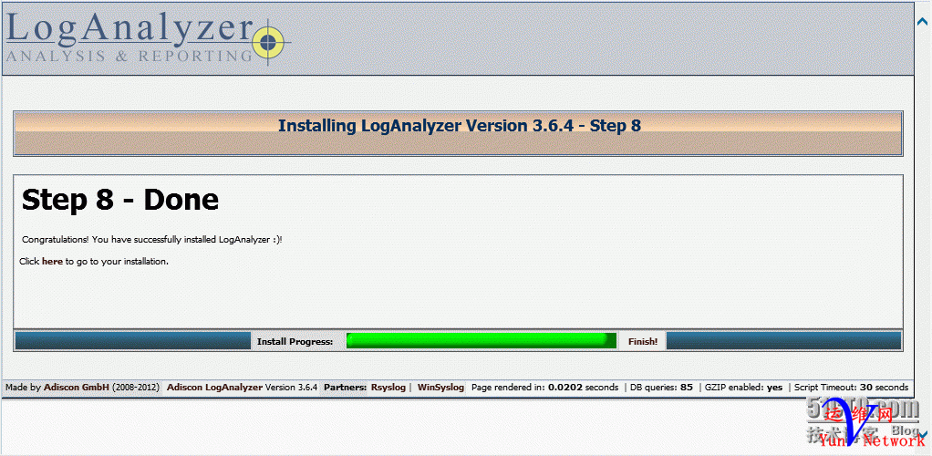

完成配置

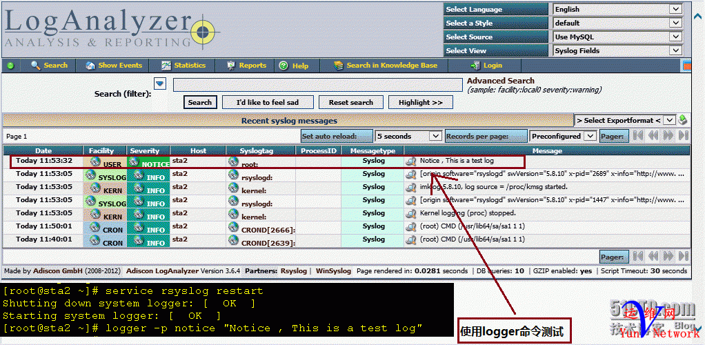

修改完成后,使用logger命令来测试:

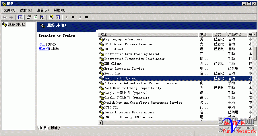

输入evtsys.exe -i -h 172.16.1.2 -l 4  启动
然后输入services.msc打开服务列表,可以看到Eventlog to Syslog服务
以后可以在cmd里使用net  evtsys  start|stop来启动或关闭了。

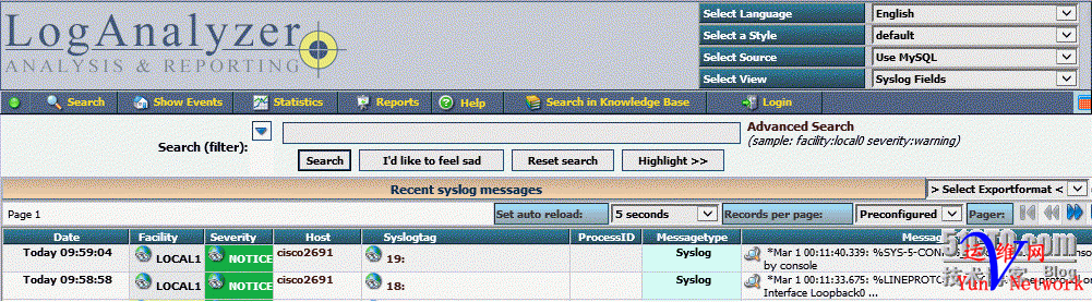

(2)收集路由器日志以Cisco 2691为例;
Router>en
Router#configterminal
Enter configurationcommands, one per line.  End with CNTL/Z.
Router(config)#int f0/0
Router(config-if)#ipadd 172.16.1.20 255.255.0.0
Router(config-if)#no shutdown
Router(config-if)#end
Router#ping 172.16.1.2
Type escape sequence toabort.
Sending 5, 100-byteICMP Echos to 172.16.1.2, timeout is 2 seconds:
Router#conf t
Router(config)#logginghost 172.16.1.2
Router(config)#loggingon
Router(config)#loggingtrap notifications
Router(config)#loggingfacility local1
Router(config)#loggingsource-interface FastEthernet0/0
添加设备的主机名和IP的对应,方便显示主机名;
vi/etc/hosts
172.16.0.1  server.magelinux.com server
172.16.1.2      sta2.magedu.com www
172.16.1.20  Cisco2691
