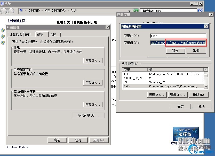

2、把c:\phpc:\php\extras\mibs目录加入到系统变量中,如下图示:

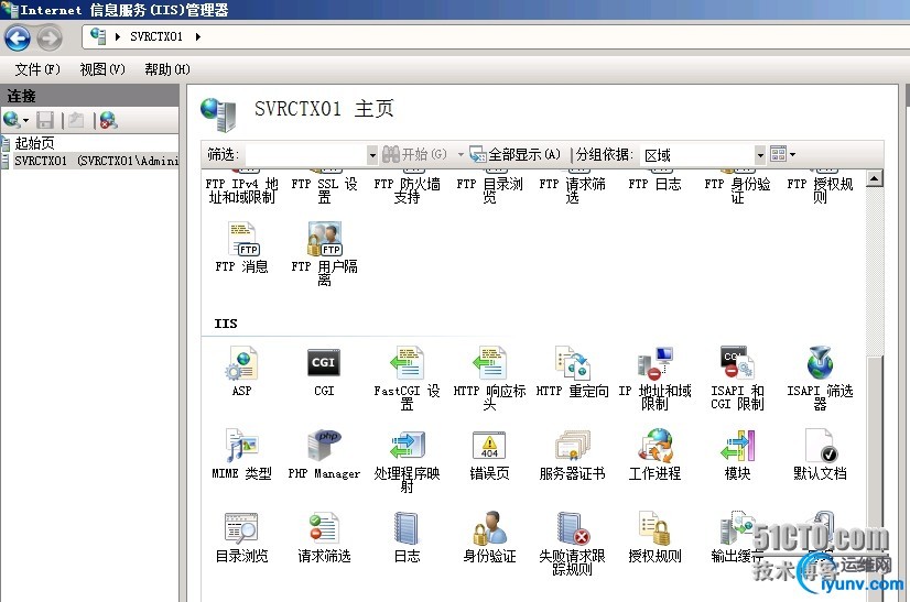

1、用PHPManager最简单,所以应用此工具吧,安装PHPManagerForIIS-1.2.0-x64,安装完成后如下

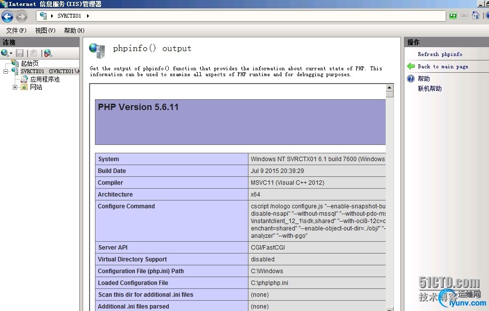

wKioL1Woo9fglWLmAAMdqIUStDI008.jpg 2、打开PHPManager,点击“Register new PHP Version”,然后选择好php目录中的php-cgi.exe。完成后点击“Check phpinfo()”就会出现PHPInfo页面了,如下图
如果有黄涩(哈哈,敏感词)警告,允许即可

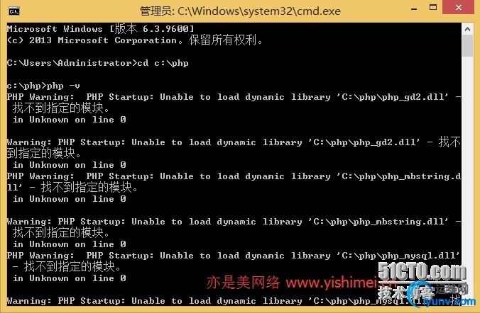

如果有异常,可以在命令提示符下进入php的目录
cd c:\php
然后输入
php -v
如果是这样提示:
一般出现这个问题的主要原因是放在c:\windows\php.ini文件的配置问题,可参考PHP配置,确认php.ini配置正确
如果提示 丢失MSVCR110.DLL,则是Microsoft Visual C++ Redistributable 2012运行库问题,安装此运行库即可(vcredist_x64.exe)

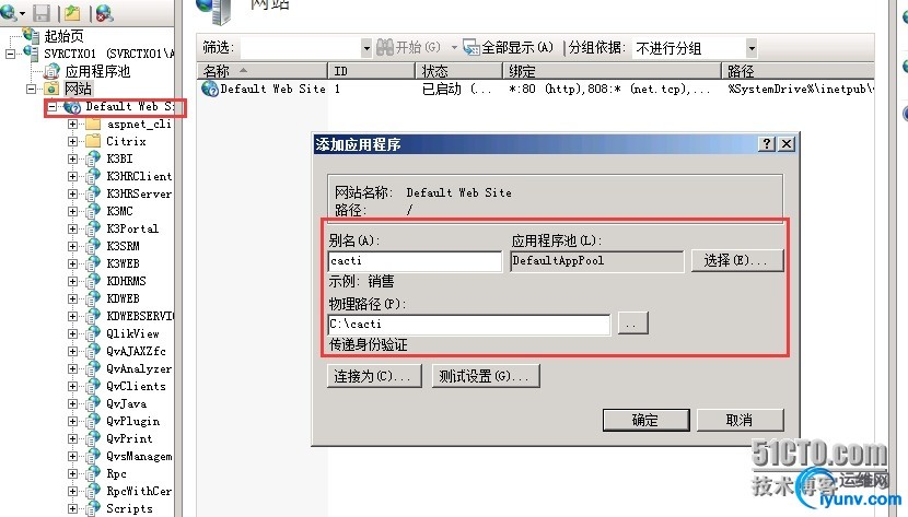

3、在默认网站中,增加应用程序,把c:\cacti目录添加进来
4、运行 iisreset 重启INTERNET服务

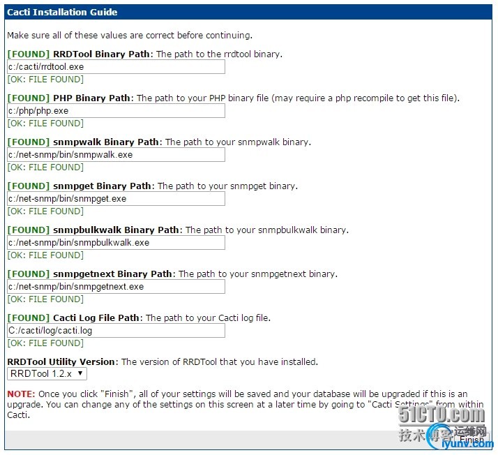

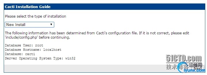

配置 Cacti
编辑以c:\cacti\include\config.php 文件并且设置 MySQL user, password, database, and database port 。
$database_default = "cacti";
$database_hostname = "localhost";
$database_username = "cactiuser";
$database_password = "cacti";
$database_port = "3306";

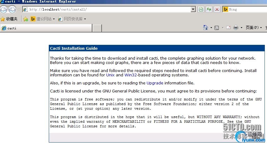

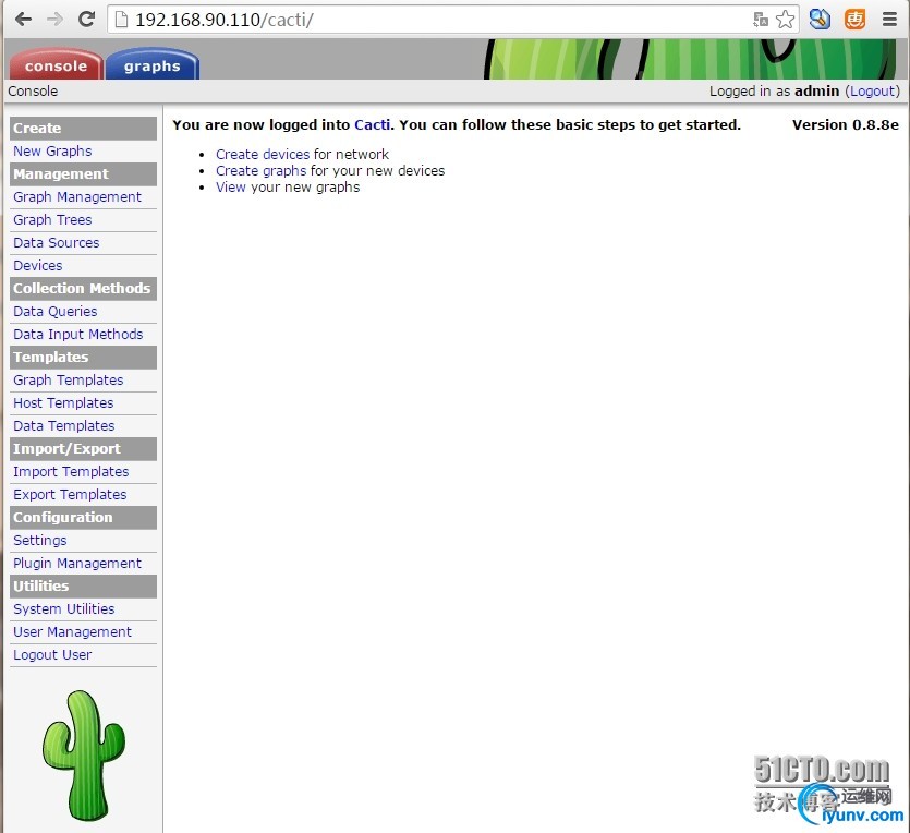

打开浏览器访问此站点:
http://your-server/cacti/

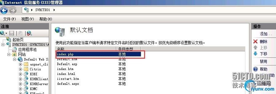

如果此目录拒绝访问,可能是INDEX.PHP未设置在默认文档中,加下默认文档即可解决。

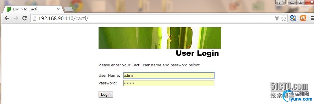

默认用户和密码是 admin/admin,第一次登录后需要更改密码。
出现此界面,表示安装部署基本完成 :)
