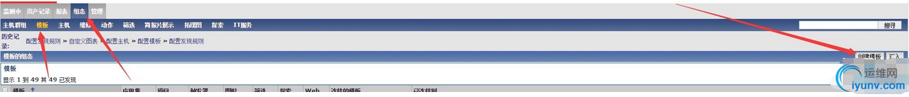

               测试能获取到数据后接下来就要在zabbix服务端的web页面上创建模板了。首先进入组态---》模板中创建模板,如下图:
QQ截图20151202184303.png 之后填写模版名称,如下图:
创建好模版后开始创建应用集:给应用集取个名字叫interface discovery

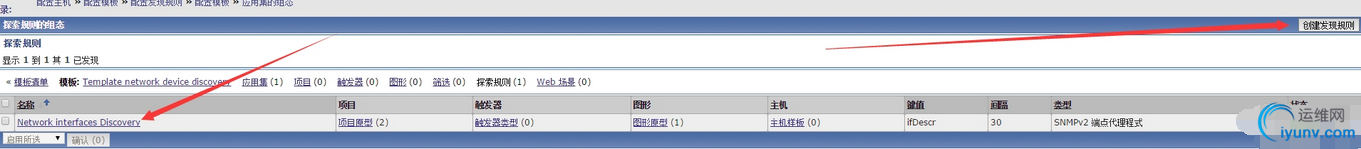

然后就要开始创建发现规则了,点击探索规则,创建发现规则,如下图:

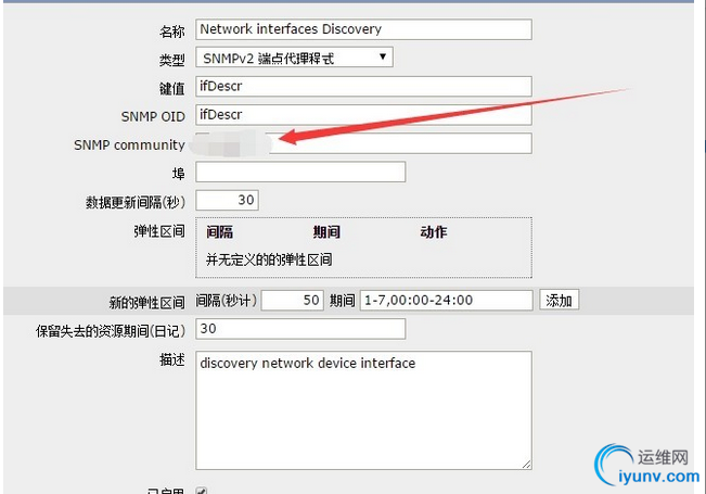

QQ截图20151202184534.png 下面就要配置发现规则了:
上图中的被涂掉的地方就是配置snmp v2团体名,键值使用ifDescr,这个snmp OID能够获取到交换机的所有接口名称。获取到名称后,自动发现规则就能够产生两个JSON格式的数据,一个是{#SNMPVALUE}:对应的里面的数据是接口名称;还有一个是{#SNMPINDEX}:对应的里面的数据是接口的id。还漏了一个知识点,其中的数据更新间隔中我设置了30秒,默认是3600秒,这个值得大小将直接影响自动发现规则发现设备的时间。

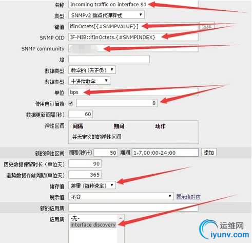

知道这些后就要开始配置项目原型了,废话不多说,直接看图:
上面红箭头表示的都是要注意的地方,其中$1表示的就是{#SNMPVALUE}的值,下面的自定倍数和单位就不用解释了,换算成bps的速率。这样接口的in方向流量自动发现规则就配置完成了,按相同方式配置接口的out方向的流量自动发现规则就好了。

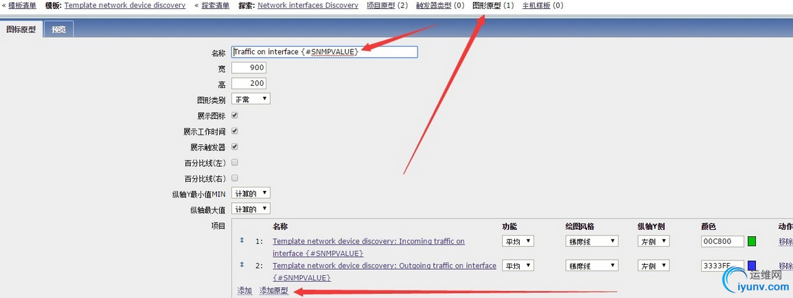

下面开始定义自动发现的生成图形,先上图:
点击图形原型,添加原型,将刚刚创建的两个项目原型添加进去就可以了,这样,一个简单的自动发现规则就这样配置完了。下面将交换机添加进来,使用这个模板就能够自动发现交换机的所有接口,并自动获取交换机的所有接口流量,生成图形!

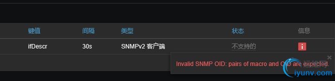

配置了,没有成功,到主机那看了一下,出现了这样的提示,求解救
