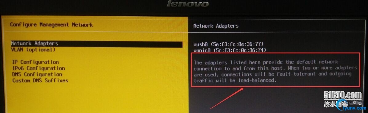

3、Vm client都连接不上了,怎么办呢?只能到机房搞了,等连好键盘,显示器,进入按F2
提示root密码,想一下应该就是连接密码了  *******  搞掂登陆成功!
如图:
wKioL1WouLLR_PbVAAJ_cPriTSs331.jpg 因为连接不上,我想到适配器没有正确对应,看指示的说明也是关于管理网络的,就进入测试!
此处要注意了,带(……)的说明现在是虚拟机使用的适配器且正常连接状态为 Connected.
为了测试,我一个个选择,按Enter,会提示
select the adapters for this host's default management network connection,
Use two or more adapters for fault-tolerance and load-balancing.
这个意思是说选择多个网卡会做容错和负载。
One or more of the select adapters are already used for other connections.
Remove these adapters from their current connections;
这个意思是说确定要移出现在正在运行的连接。
有第二个提示移出时要特别注意,不然虚拟机的连接虚拟适配网卡就会丢掉,本人因操作太多,不知道那步给其中一个虚拟机给搞挂了,幸好时间不长,不然要挨批了……
