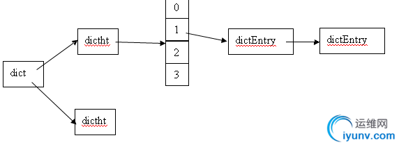

  redis的字典dict主要涉及几个数据结构,
  dictEntry:具体的k-v链表结点
  dictht:哈希表
  dict:字典
  具体关系为

  一个字典有两个哈希表, 冲突后采用了链地址法,很好理解。
