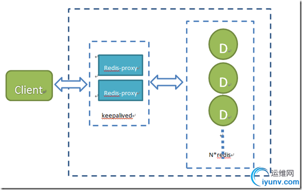

6. 使用Twemproxy 实现集群方案
  一个由twitter开源的c版本proxy,同时支持memcached和redis,目前最新版本为:0.2.4,持续开发中;https://github.com/twitter/twemproxy .twitter用它主要减少前端与缓存服务间网络连接数。
  特点:快、轻量级、减少后端Cache Server连接数、易配置、支持ketama、modula、random、常用hash 分片算法。
  这里使用keepalived实现高可用主备方案,解决proxy单点问题;
  优点:
  1. 对于客户端而言,redis集群是透明的,客户端简单,遍于动态扩容
  2. Proxy为单点、处理一致性hash时,集群节点可用性检测不存在脑裂问题
  3. 高性能,CPU密集型,而redis节点集群多CPU资源冗余,可部署在redis节点集群上,不需要额外设备
