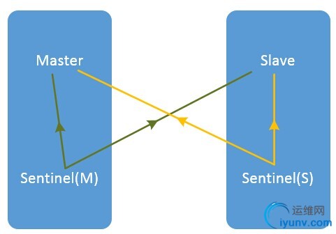

  上一节中介绍了master-slave模式,在最小配置:master、slave各一个节点的情况下,不管是master还是slave down掉一个,“完整的”读/写功能都将受影响,这在生产环境中显然不能接受。幸好redis提供了sentinel(哨兵)机制,通过sentinel模式启动redis后,自动监控master/slave的运行状态,基本原理是:心跳机制+投票裁决
  每个sentinel会向其它sentinal、master、slave定时发送消息,以确认对方是否“活”着,如果发现对方在指定时间(可配置)内未回应,则暂时认为对方已挂(所谓的“主观认为宕机” Subjective Down,简称SDOWN)。
  若“哨兵群”中的多数sentinel,都报告某一master没响应,系统才认为该master"彻底死亡"(即:客观上的真正down机,Objective Down,简称ODOWN),通过一定的vote算法,从剩下的slave节点中,选一台提升为master,然后自动修改相关配置。

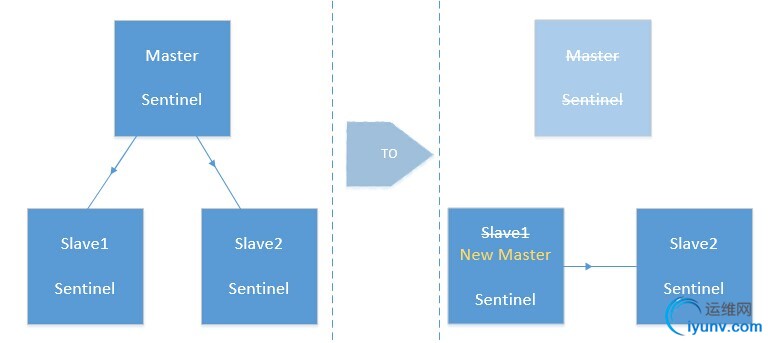

  鉴于这种现状,如果要使用Redisson,最好做成1主2从的部署结构:(sentinel.conf中的“法定人数”,建议调整成2)
  这样的好处是,1个master挂掉后,剩下的2台slave中,会有1台提升为master,整体仍然保证有1个master和1个slave,读写均不受影响。
