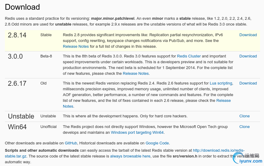

  Redis安装:Redis官网 Redis各版本
#安装Redis
$ wget http://download.redis.io/releases/redis-2.8.14.tar.gz
$ tar xzf redis-2.8.14.tar.gz
$ cd redis-2.8.14
$ make

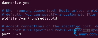

  二. 开启Redis后台运行:vim etc/redis.conf
  将 daemonize no 改为 daemonize yes 即可,这里可以看到默认Redis端口号为6379
