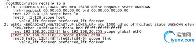

  • 6.       测试
1.查看当前redis是主还是备
/home/bbcv/redis/redis-2.0.0-rc4/redis-cli -h 127.0.0.1 -p 6379 info
2.在主redisA上新增一条数据,查看备redisB是否同步该数据
3.停止主redisA,查看虚IP是否切换到备redisB服务器,并查看备redisB服务器是否切换成主状态
ip a查看虚IP是否在本机上
4.恢复redisA,查看redisA是否从redisB中同步数据
