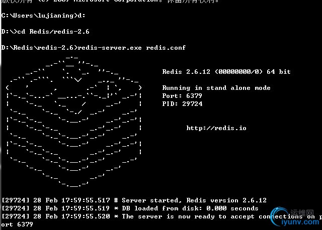

  1.启动redis服务器端
  redis-server.exe redis.conf
  进入redis目录后 开启服务  (注意加上redis.conf)
  redis会自动保存数据到硬盘,暂时不确定目录在哪
