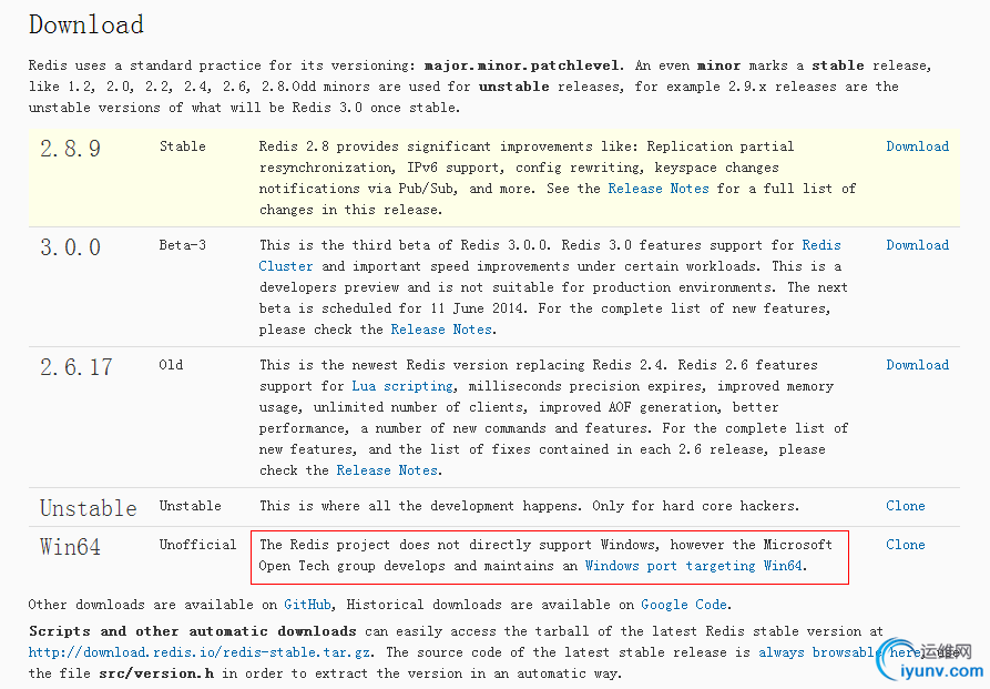

1. 下载Redis
  Redis本身没有提供Windows版本的,并且在Windows上也不太稳定,一般都将其部署到Linux环境下,Redis可以在其官网上下载,MSOpenTech中提供了Windows版本,这里为了学习安装这一版本。

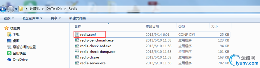

  点击跳转到Github后,直接点击Zip下载。下载后根据自己计算机的版本选择32位或者64位进行安装。我将64位的解压后放到D:\Redis文件夹下,同时将文件夹内的redis.conf也拷贝到该目录下,这个是redis的配置信息:

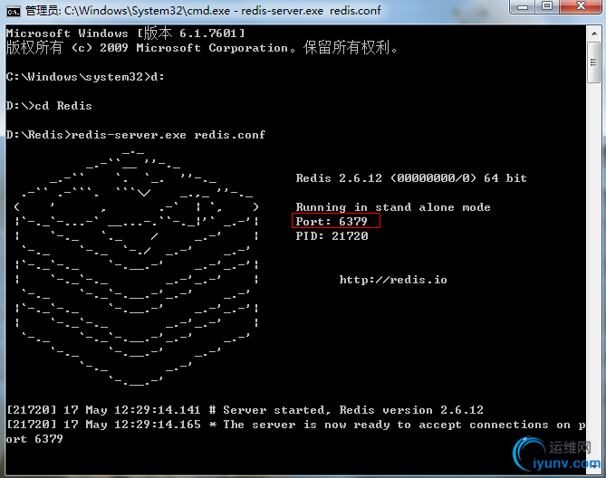

  在Windows下面启用Redis和启动MogoDB一样,需要使用命令行启动,首先定位到该目录,运行如下命令:
D:\Redis>redis-server.exe redis.conf
  因为是在本机运行的,这里要注意端口号,同时要保持端口不要关闭。
  当然您也可以将Redis作为Windows服务在后台一直开启。

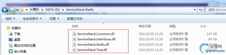

下载ServiceStack.Redis
  和MongoDB一样,在.NET中使用Redis其实也是使用第三方驱动,官网推荐的是使用ServiceStack.Redis 下载后解压得到如下dll
.NET项目中使用Redis
  新建一个Console程序,引用上一步骤解压的四个dll。

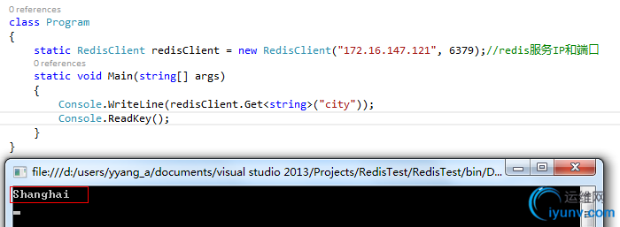

  做一个简单的例子,在.NET中获取之前我们设置的city的值。
class Program
static RedisClient redisClient = new RedisClient("172.16.147.121", 6379);//redis服务IP和端口
static void Main(string[] args)
Console.WriteLine(redisClient.Get("city"));
Console.ReadKey();
  首先通过 static RedisClient redisClient = new RedisClient("172.16.147.121", 6379);
  建立连接 ,然后就可以直接用redisClient里面的Get方法获取 key为city的值了。
  在前面的命令行中,我们网city中存入了Shanghai,现在我们获取到了这个值。

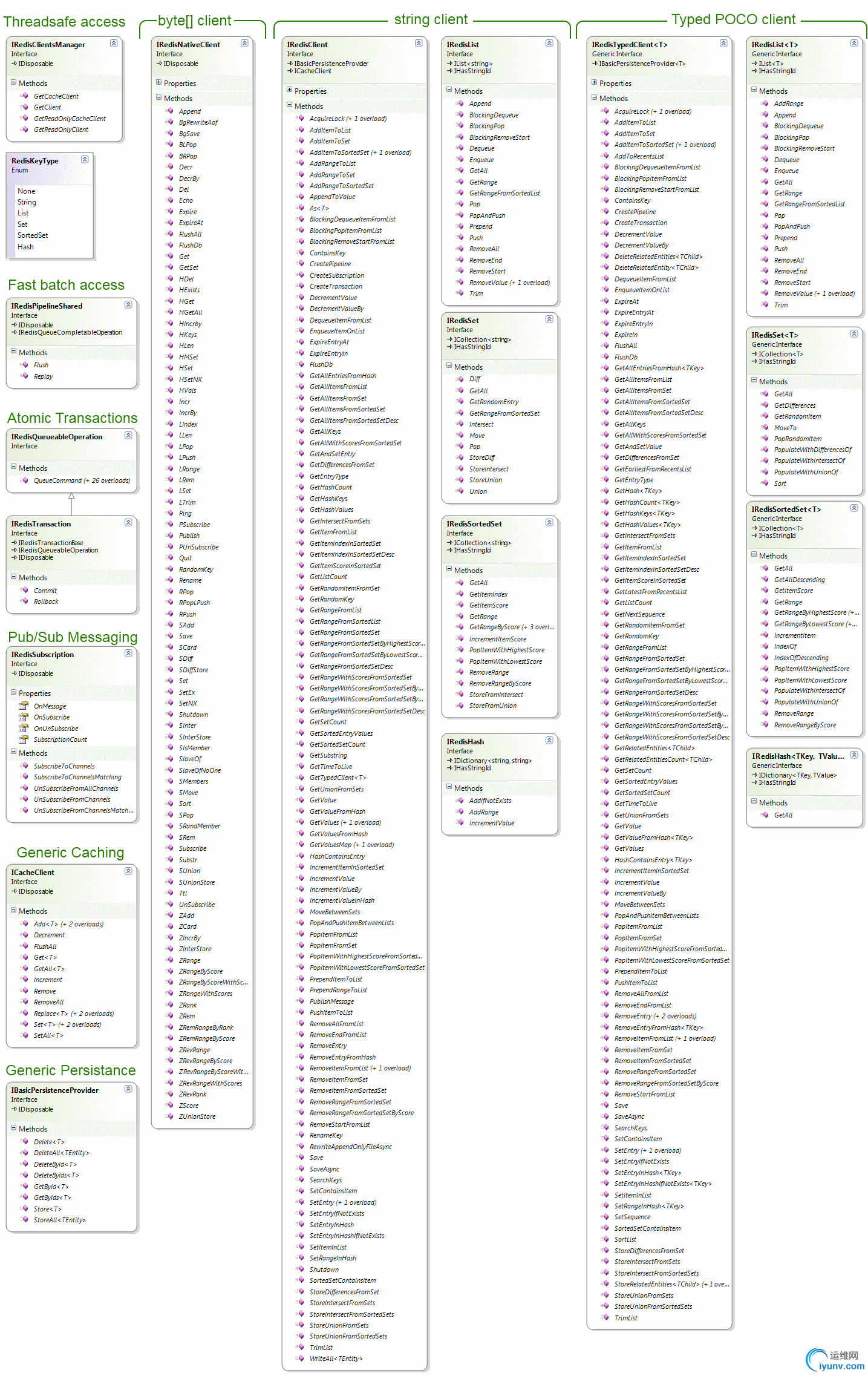

  ServerStack中有很多方法可以在.NET中调用,其类结构图如下:
  目前servicestack.redis仍然在不断发展和改进中,所以一些方法描述并不是很清晰,所以提供一个已经封装好的类共大家使用,redis的网络连接方式和传统的rdbms相似,一种是长连接,一种是连接池,此处使用长连接进行连接 强烈建议在使用之前阅读注释
