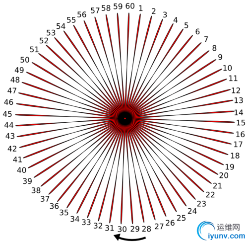

  由于它不是一个很明显的概念,我将用一点时间来解释一下。为了理解一致哈希,你可以想像有一个函数f(x),对于给定的x总是返回一个1到60(为什么是60?你会知道的,但现在请等等)之间的结果,同样对于一个唯一的x,f(x)总是返回相同的结果。这些1到60的值按顺时针排成一个环。

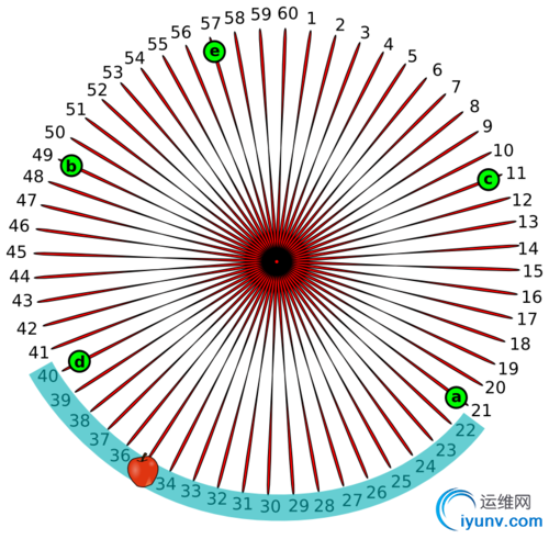

  现在集群中的每个节点都需要一个唯一的名字,是吧?所以如果你将这个名字传递给f(''),它将返回一个1到60之间的数字(包括1和60),这个数字就是节点在环上的位置。当然它只是节点的逻辑(记录的)位置。这样,你获得一个节点,将它传给哈希函数,获得结果并将它放到环上。是不是很简单?这样每个节点都在环上有了它自己的位置。假设这里有5个Redis节点,名字分别为'a','b','c','d','e'。每个节点都传给哈希函数f(x)并且放到了环上。在这里f('a') = 21, f('b') = 49, f('c') = 11, f('d') = 40, f('e') = 57。一定记得这里位置是逻辑位置。
  那么,我们为什么要将节点放在一个环上呢?将节点放到环上的目的是确定拥有哪些哈希空间。图中的节点'd'拥有的哈希空间就是f('a')到f('d')(其值为40)之间的部分,包括f('d'),即(21, 40]。也就是说节点'd'将拥有键x,如果f(x)的属于区间(21, 40]。比如键‘apple’,其值f('apple') = 35,那么键'apple'将被存在'd'节点。类似的,每个存储在集群上的键都会通过哈希函数,在环上按顺时针方向被恰当地存到最近的节点。
  虽然一致哈希讲完了,但应知道,在多数情况下,这种类型的系统是伴随着高可用性而构建。为了满足数据的高可用性,需要根据一些因子进行复制, 这些因子称为复制因子。假设我们集群的复制因子为2,那么属于'd'节点的数据将会被复制到按顺时针方向与之相隔最近的'b'和'e'节点上。这就保证了如果从'd'节点获取数据失败,这些数据能够从'b'或'e'节点获取。
  不仅仅是键使用一致哈希来存储,也很容易覆盖失败了的节点,并且复制因子依然完好有效。比如'd'节点失败了,'b'节点将获取'd'节点哈希空间的所有权,同时'd'节点的哈希空间能够很容易地复制到'c'节点。

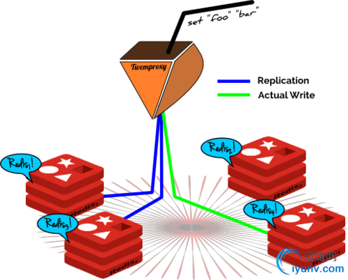

  Twemproxy是一个开源工具,它是一个基于memcached和Redis协议的快速、轻量的代理。其本质就是,如果你有一些Redis服务器在运行,同时希望用这些服务器构建集群,你只需要将Twemproxy部署在这些服务器前端,并且让所有Redis流量都通过它。
  Twemproxy除了能够代理Redis流量外,在它存储数据在Redis服务器时还能进行一致哈希。这就保证了数据被分布在基于一致哈希的多个不同Redis节点上。
  但是Twemproxy并没有为Redis集群建立高可用性支持。最简单的办法是为集群中的每个节点都建立一个从(冗余)服务器,当主服务器失效时将从(冗余)服务器提升为主服务器。为Redis配置一个从服务器是非常简单的。
  这种模型的缺点是非常明显的,它需要为Redis集群中的每个节点同时运行两个服务器。但是节点失效也是非常明显,并且更加危险,所以我们怎么知道这些问题并解决。

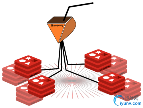

  在上面的“一致哈希”中,我提到了Redis集群中的复制因素。同样它也不是Twemproxy的固有特性;Twemproxy只关心使用一致哈希存储一个拷贝。所以在我们追求理想化Redis集群的过程中,我们还需要给twemproxy或者redis自己创建这种复制的能力。
  为了给Twenproxy创建复制能力,需要将复制因子作为一个配置项目,并且将数据保存在集群中相邻的redis节点(根据复制因子)。由于twemproxy知道节点的位置,所以这将给twemproxy增加一个很棒的功能。
  由于twemproxy只不过是代理服务器,它的简单功能就是它强大的地方,为它创建复制管理功能将使它臃肿膨胀。

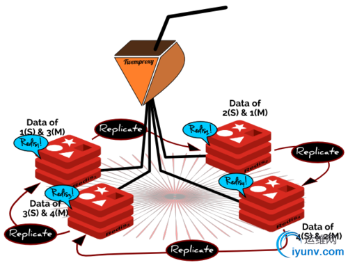

  Redis 主从环
  在思考这其中的工作机制的时候,我忽然想到,为什么不将每个节点设置成另一个节点的副本,或者说从节点,并由此而形成一个主从环呢?

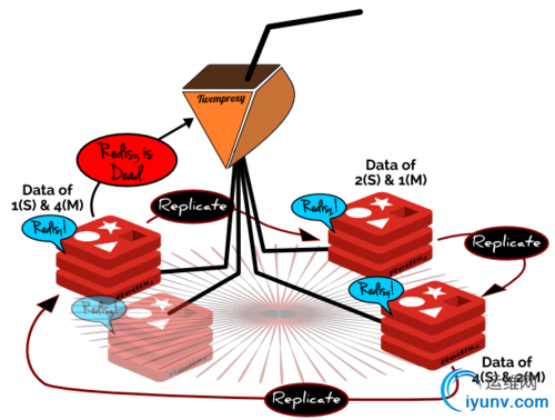

  这样的话如果一个节点失效了,失效节点的数据在这个环上相邻的节点上仍然可以获得。而那个具有该数据副本的节点,将作为该节点的从节点,并提供保存数据副本的服务。这是一个既是主节点也是从节点的环。Serf仍像通常一样作为散布节点失效消息的代理。但是这一回,我们twenproxy上的的客户端,即侦听器,将不仅仅只更新twenproxy上的失效信息,还要调整redis服务器群集来适应这个变化。
  在这个环中有一个明显的,同样也是技术方面的缺陷。这个明显的缺陷是,这个环会坏掉,因为从节点的从节点无法判别哪一个是它的主节点的数据,哪一个是它的主节点的主节点的数据。这样的话就会循环的传送所有的数据。
  同样技术性的问题是,一旦redis将主节点的数据同步给从节点,它就会将从节点的数据擦除干净;这样就将曾经写到从节点的所有数据删除了。这种主从环显然不能实际应用,除非修改主从环的复制机制以适应我们的需求。这样的话每个从节点就不会将它的主节点的数据同步给它的从节点。要想实现这一点,必须的条件是每个节点都可以区分出自己的密钥空间,以及它的主节点的密钥空间;这样的话它就不会将主节点的数据传送给它的从节点。
  那么这样一来,当一个节点失效时,就需要执行四个动作。一,将失效节点的从节点作为它的密钥空间的所有者。二,将这些密钥散布给失效节点从节点的从节点,以便进行复制。三,将失效节点的从节点作为失效节点的主节点的从节点。最后,在新的拓扑上复位twemproxy。
