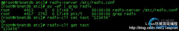

  第三步:启动进程
  #redis-server /etc/redis.conf
查看进程有没有成功启动
#ps -ef | grep redis
测试输入一个键值
#redis-cli set test "123456"
获取键值
#redis-cli get test
