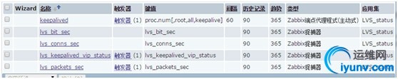

在zabbix中创建一个lvs监控模板,创建五个名称如上的监控项,键值如下图所示:
3.1) lvs监控模板中item配置图
3.2) lvs监控模板中tragger配置图
此处对三个监控项进行报警设置
  1) VIP有变动,无论从有到无或从无到有,有变动代表发生了切换,则告警
  2) keepalived进程down掉告警
  3) lvs每秒转发请求大于5W,告警(这个依实际情况判断,如果远远高于正常请求值,代表有CC攻击)
一切设置好后,就可以创建一台监控主机,调用lvs监控模板,然后查看数据获取是否正确。
如有问题,欢迎留言。
