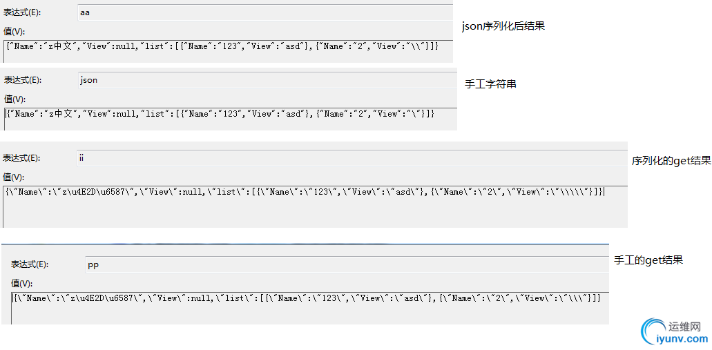

  可以看看监视的结果,不多说直接上图。大概能看出点区别了。
问题来了,1.json编码后首先转移符并没有特殊处理,而是直接写进了json格式字符串中
    2. 重现向上看取数据的时候 1.双引号有问题 ,貌似都变为了转移符+双引号
                 2.转移符有问题,具体规律也看不大出来,貌似就是之前都加了两个转移符
                 3。中文编码也有问题(这尼玛很奇怪啊,从上面代码来看,应该跟编码没关系才对)
我们继续看代码,看看set存储数据的时候有什么特别的地方。我们可以看到对象和字符串的处理是不同的,嗯,估计问题就应该在这里了,看代码。
{"Name":"z中文","View":null,"list":[{"Name":"123","View":"asd"},{"Name":"2","View":"\\"}]}

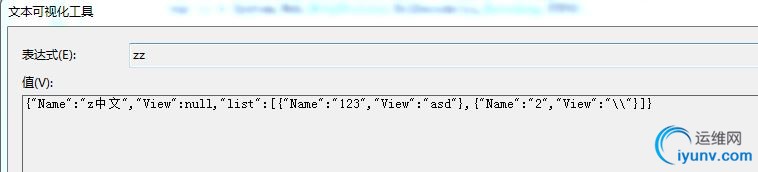

好了试一把。我们就用UrlEncode试一下吧
System.Web.HttpUtility.UrlEncode( ““, Encoding.UTF8);
System.Web.HttpUtility. UrlDecode ( ““, Encoding.UTF8);
var aa = Newtonsoft.Json.JsonConvert.SerializeObject(tes);
var jj = System.Web.HttpUtility.UrlEncode(aa, Encoding.UTF8);
RedisManager.Execute(redis => redis.Set("niutaotao_cart", jj));
var ggg = RedisManager.Execute(redis => redis.Get("niutaotao_cart"));
var ii = RedisManager.Execute(redis => redis.Get("niutaotao_cart"));
var zz = System.Web.HttpUtility.UrlDecode(ii,Encoding.UTF8);
看看结果
呵呵,尼玛可以了。这里解决问题就可以了,关于redis的存储结构和实现,可以学习下下面两篇文章。
