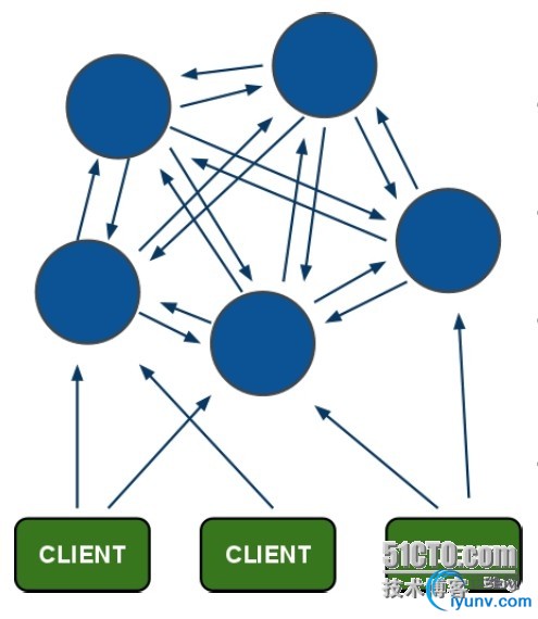

  架构细节:
  (1)所有的redis节点彼此互联(PING-PONG机制),内部使用二进制协议优化传输速度和带宽.
  (2)节点的fail是通过集群中超过半数的节点检测失效时才生效.
  (3)客户端与redis节点直连,不需要中间proxy层.客户端不需要连接集群所有节点,连接集群中任何一个可用节点即可
  (4)redis-cluster把所有的物理节点映射到[0-16383]slot上,cluster 负责维护nodeslotvalue

  架构细节:

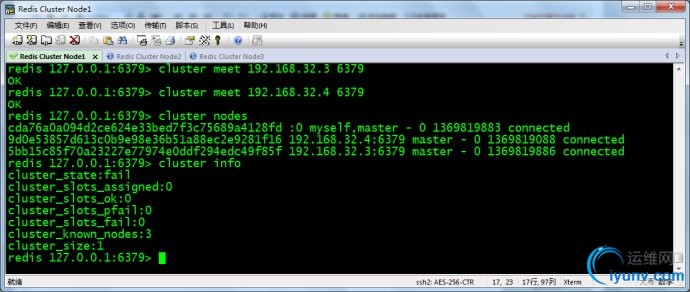

3:cluster 操作
  cluster集群相关命令,更多redis相关命令见文档:http://redis.readthedocs.org/en/latest/
Java代码
  • 集群
  • CLUSTER INFO 打印集群的信息
  • CLUSTER NODES 列出集群当前已知的所有节点(node),以及这些节点的相关信息。
  • 节点
  • CLUSTER MEET   将 ip 和 port 所指定的节点添加到集群当中,让它成为集群的一份子。
  • CLUSTER FORGET  从集群中移除 node_id 指定的节点。
  • CLUSTER REPLICATE  将当前节点设置为 node_id 指定的节点的从节点。
  • CLUSTER SAVECONFIG 将节点的配置文件保存到硬盘里面。
  • 槽(slot)
  • CLUSTER ADDSLOTS  [slot ...] 将一个或多个槽(slot)指派(assign)给当前节点。
  • CLUSTER DELSLOTS  [slot ...] 移除一个或多个槽对当前节点的指派。
  • CLUSTER FLUSHSLOTS 移除指派给当前节点的所有槽,让当前节点变成一个没有指派任何槽的节点。
  • CLUSTER SETSLOT  NODE  将槽 slot 指派给 node_id 指定的节点,如果槽已经指派给另一个节点,那么先让另一个节点删除该槽>,然后再进行指派。
  • CLUSTER SETSLOT  MIGRATING  将本节点的槽 slot 迁移到 node_id 指定的节点中。
  • CLUSTER SETSLOT  IMPORTING  从 node_id 指定的节点中导入槽 slot 到本节点。
  • CLUSTER SETSLOT  STABLE 取消对槽 slot 的导入(import)或者迁移(migrate)。
  • CLUSTER KEYSLOT  计算键 key 应该被放置在哪个槽上。
  • CLUSTER COUNTKEYSINSLOT  返回槽 slot 目前包含的键值对数量。
  • CLUSTER GETKEYSINSLOT   返回 count 个 slot 槽中的键。

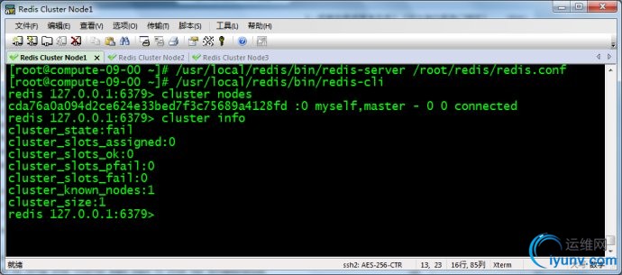

    再次,启动三个节点上的Redis服务器。此时,三个Redis服务器节点均会以Redis Cluster的方式开始运行,但并没有自动构建集群,因为三者还处于“我不认识你,你不属于我”的状态,它们每个都是孤零零的Redis节点,或者是只包含了一个节点的集群。我们可以通过Redis客户端连接到服务器查看它们的状态,图一给出了状态查询方法和查询结果,其中cluster nodes命令用于查看当前Redis节点所属的Redis集群中的所有节点,而cluster info则用于查看当前Redis节点所属的Redis集群的整体状态。由图中我们可以看到,Redis集群中仅包含一个Redis节点,也就是当前节点,整个集群的状态是fail。
图一 未形成集群时Redis节点状态
    再次,搭建Redis集群。这里所谓的搭建集群,说白了就是让之前启动的三个Redis节点彼此连通,意识到彼此的存在,那么如何做到这一点呢?答案就是cluster meet命令。该命令的作用就是将当前节点主动介绍给另外一个节点认识,图二给出了cluster meet命令的执行方法和执行效果,由图中可知我们使用cluster meet命令分别将Redis Cluster Node1介绍给了Redis Cluster Node2(节点IP地址为192.168.32.3,运行端口为6379)和Redis Cluster Node3(节点IP地址为192.168.32.4,运行端口为6379),之后我们再次查看集群节点和集群状态就可以知道,三个节点已经成功合并到了同一个集群中。
图二 搭建Redis集群
    再次,为集群中的Redis节点分配hash slot。通过上面的操作,我们已经将三个各自为政的Redis节点规划到一个相同的集群中,那么我们现在是否就已经完成了集群搭建的所有工作了呢?非也!通过图二中对集群状态的查看我们可以知道,当前集群的状态还是fail,此时的Redis集群是不工作的,无法处理任何Redis命令。那么集群的状态为什么还是fail呢?本博主通过查看官方文档说明找到了原因所在,现摘录原文如下:
The FAIL state for the cluster happens in two cases.
1) If at least one hash slot is not served as the node serving it currently is in FAIL state.
2) If we are not able to reach the majority of masters (that is, if the majorify of masters are simply in PFAIL state, it is enough for the node to enter FAIL mode).

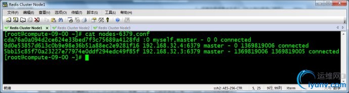

    很明显,导致我们的集群处于fail状态的原因不是第二个条,也就是说至少有一个hash slot没有被服务!稍微考虑一下,可不是!何止有一个hash slot没有被服务,压根儿就没有Redis节点为任何hash slot服务!众所周知,Redis Cluster通过hash slot将数据根据主键来分区,所以一条key-value数据会根据算法自动映射到一个hash slot,但是一个hash slot存储在哪个Redis节点上并不是自动映射的,是需要集群管理者自行分配的。那么我们需要为多少个hash slot分配Redis节点呢?根据源码可知是16384个,即我们要将16384个hash slot分配到集群内的三个节点上。Redis中用于分配hash slot的命令有很多,其中包括cluster addslots、cluster delslots和cluster setslot。鉴于我们现在是集群的初始化阶段,所以我们可以选择cluster addslots来分配hash slot,该命令的语法为cluster addslots slot1 [slot2] ... [slotN]。
图三 Redis Cluster Node1上nodes-6379.conf的内容

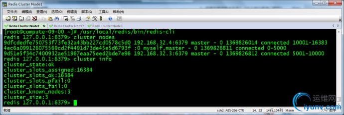

    但是另一个问题又出现了,对于16384个hash slot来说,我们总不能用cluster addslots一个个去分配吧?幸运的是,我们还有另外一种方法来分配hash slot,那就是通过集群配置文件,也就是我们在第三步中配置的cluster-config-file参数,来完成hash slot的分段配置。此时,我们在执行Redis服务器启动的目录下找到名字为nodes-6379.conf的配置文件。图三给出了Redis Cluster Node1上nodes-6379.conf的内容,由图可知该文件中的内容与我们执行cluster nodes命令得到的结果一样,就是对集群中所有Redis节点的描述,而我们需要修改的就是为每个节点添加上hash slot的分配信息。针对Redis Cluster Node1上nodes-6379.conf的内容,修改内容如下:cda76a0a094d2ce624e33bed7f3c75689a4128fd :0 myself,master - 0 0 connected 0-5000(注意是在自身节点的描述,也就是包含了myself那一行的后面追加hash slot的范围)。类似的,Redis Cluster Node2上nodes-6379.conf文件中追加5001-10000,Redis Cluster Node3上nodes-6379.conf文件中追加10001-16383。经过这样的配置后,Redis Cluster Node1负责存储0至5000之间的所有hash slots,Redis Cluster Node2负责存储5001至10000之间的所有hash slots,Redis Cluster Node3负责存储10001至16383的所有hash slots。
    保存以上修改,通过Redis客户端将三个Redis服务器重启,再次执行命令cluster nodes和cluster info,我们就可以看到集群的状态已经为ok了(如图四所示),这说明之前对于集群配置文件的修改确实起到了作用。如果经过以上步骤之后集群状态依然是fail的话,可以重新修改一下三个节点的nodes-6379.conf,将其中所有除myself那一行以外的所有配置行都删除,然后再保存重启服务器即可。当然,这里需要说明的一点是,本博主并没有看到任何关于Redis Cluster集群配置文件的官方文档,以上配置方法尽管有效但并不一定是官方推荐的做法!
图四 修改集群配置文件后重启的集群状态

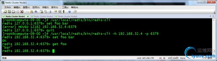

    最后,执行Redis命令。在集群状态显示为ok之后,我们就可以像在Redis单机版上一样执行Redis命令了。图五显示了Redis客户端连接到Redis Cluster Node1上执行“set foo bar”命令的执行结果,由图可知主键foo所属的hash slot存储在Redis Cluster Node3上。我们再连接到Redis Cluster Node3,执行相同的命令,正确执行!
图五 执行Redis命令

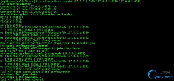

    再次,基于三个实例构建Redis Cluster。上面我们已经看到了redis-trib.rb支持的所有子命令了,而其中用于构建Redis Cluster的子命令就是create。create子命令的参数有两种,host1:port1 ... hostN:portN指定了用于构建Redis Cluster的所有redis实例,而--replicas 则指定了为Redis Cluster中的每个Master节点配备几个Slave节点。关于后一个参数这里需要简单说明一下,那就是Redis Cluster中的节点分为两种:Master节点和Slave节点,一个Master节点可以拥有若干个Slave节点,Master节点上的数据通过异步方式与Slave节点实现数据同步,当Master节点因为某种原因退出集群后,Redis Cluster会自动从该Master节点的Slave节点中选择出一个作为新的Master节点。因此,redis-trib.rb工具的create子命令提供了--args参数来指定集群中的Master节点拥有几个Slave节点,譬如使用6个redis实例构建集群且--args参数值为1,那么整个集群就包含三个Master节点和三个Slave节点,每个Master节点都有一个Slave节点。这里我们只有三个redis实例,所以选择不为Master节点配备Slave节点,创建集群的方法和结果如图三所示,从中可知Redis集群已经构建成功,其中监听6379的实例负责存储0-5460哈希槽,监听6380的实例负责存储5461-10921哈希槽,监听6381的实例负责存储10922-16383哈希槽。
图三 通过redis-trib.rb创建Redis Cluster

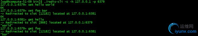

    最后,通过redis客户端实现对Redis Cluster的读写。当前,redis客户端同样实现了对集群的支持,但使用方法略有不同,即在启动的时候需要添加一个-c参数。图五给出了redis客户端的使用方法和执行结果,从中可以看到当读写Key-Value数据所属的哈希槽存储在别的节点上时,redis客户端会将数据自动重定向到目标节点上,而不是像之前那样(即不带-c参数)返回错误并给出目标节点了事。
图五 通过redis客户端实现对Redis Cluster读写

  6,下面开始搭建集群,这里使用源码中自带的 ruby 脚本 redis-trib.rb 来创建集群,因此首先确保系统已经安装了最新版本的 ruby 环境
  redis-trib.rb 除了创建集群,还可以 check,reshard 一个存在的 cluster。
9
10
11
12
13
14
15
16
17
18
19
20
21
22
23
24
25
26
27
28
29
30
31
32
33
34
35
36
37
38
39
40
41
42
43
44
45
46
47
48
49
50
51
52
53
54
55
56
57
58
59
60
61
$ ./redis-trib.rb create --replicas 1 127.0.0.1:7000 127.0.0.1:7001 127.0.0.1:7002 127.0.0.1:7003 127.0.0.1:7004 127.0.0.1:7005
>>> Creating cluster
Connecting to node 127.0.0.1:7000: OK
Connecting to node 127.0.0.1:7001: OK
>>> Performing hash slots allocation on 6 nodes...
Using 3 masters:
127.0.0.1:7000
127.0.0.1:7001
127.0.0.1:7002
Adding replica 127.0.0.1:7003 to 127.0.0.1:7000
Adding replica 127.0.0.1:7004 to 127.0.0.1:7001
Adding replica 127.0.0.1:7005 to 127.0.0.1:7002
// M 开头的为 master 节点
// S 开头的为 slave 节点,同时 replicates 后面的 NodeID 为 master 节点ID
M: 123ed65d59ff22370f2f09546f410d31207789f6 127.0.0.1:7000
   slots:0-5460 (5461 slots) master
M: 82578e8ec9747e46cbb4b8cc2484c71b9b2c91f4 127.0.0.1:7001
   slots:5461-10922 (5462 slots) master
M: f5bdda1518cd3826100a30f5953ed82a5861ed48 127.0.0.1:7002
   slots:10923-16383 (5461 slots) master
S: 35e0f6fdadbf81a00a1d6d1843698613e653867b 127.0.0.1:7003
   replicates 123ed65d59ff22370f2f09546f410d31207789f6
S: 61dfb1055760d5dcf6519e35435d60dc5b207940 127.0.0.1:7004
   replicates 82578e8ec9747e46cbb4b8cc2484c71b9b2c91f4
S: bfc910f924d772fe03d9fe6a19aabd73d5730d26 127.0.0.1:7005
   replicates f5bdda1518cd3826100a30f5953ed82a5861ed48
// 回复 yes 表示接受 redis-trib 的 master-slave 的配置
Can I set the above configuration? (type 'yes' to accept): yes
>>> Nodes configuration updated
>>> Assign a different config epoch to each node
>>> Sending CLUSTER MEET messages to join the cluster
// 等待 cluster 的 node 加入
Waiting for the cluster to join...
// 加入后开始给各个 node 分配 slots 槽位
// 如:127.0.0.1:7000 的 master 节点分配了 0-5460 的槽位
>>> Performing Cluster Check (using node 127.0.0.1:7000)
M: 35e0f6fdadbf81a00a1d6d1843698613e653867b 127.0.0.1:7003
   slots: (0 slots) master
M: 61dfb1055760d5dcf6519e35435d60dc5b207940 127.0.0.1:7004
M: bfc910f924d772fe03d9fe6a19aabd73d5730d26 127.0.0.1:7005
[OK] All nodes agree about slots configuration.
>>> Check for open slots...
>>> Check slots coverage...
[OK] All 16384 slots covered.
[iyunv@sasd redis-cluster]#
  下面为使用 cluster nodes 和 slots 命令查看节点以及 slot 的信息:
9
10
11
12
13
14
15
16
17
18
19
20
21
22
23
24
25
26
27
28
29
30
31
32
$ redis-cli -c -p 7000
// 查看节点分布信息
127.0.0.1:7000> cluster nodes
35e0f6fdadbf81a00a1d6d1843698613e653867b 127.0.0.1:7003 slave 123ed65d59ff22370f2f09546f410d31207789f6 0 1410835785216 4 connected
61dfb1055760d5dcf6519e35435d60dc5b207940 127.0.0.1:7004 slave 82578e8ec9747e46cbb4b8cc2484c71b9b2c91f4 0 1410835784715 5 connected
82578e8ec9747e46cbb4b8cc2484c71b9b2c91f4 127.0.0.1:7001 master - 0 1410835786217 2 connected 5461-10922
123ed65d59ff22370f2f09546f410d31207789f6 127.0.0.1:7000 myself,master - 0 0 1 connected 0-5460
bfc910f924d772fe03d9fe6a19aabd73d5730d26 127.0.0.1:7005 slave f5bdda1518cd3826100a30f5953ed82a5861ed48 0 1410835786717 6 connected
f5bdda1518cd3826100a30f5953ed82a5861ed48 127.0.0.1:7002 master - 0 1410835785715 3 connected 10923-16383
127.0.0.1:7000>
// 查看 slots 分布信息
127.0.0.1:7000> cluster slots
1) 1) (integer) 5461      // slots 的其实槽位索引
   2) (integer) 10922     // slots 的结束槽位索引
                          // 即 [5461, 10922]
   3) 1) "127.0.0.1"
      2) (integer) 7001   // master
   4) 1) "127.0.0.1"
      2) (integer) 7004   // 对应的 slave 节点
2) 1) (integer) 0
   2) (integer) 5460
   3) 1) "127.0.0.1"
      2) (integer) 7000
   4) 1) "127.0.0.1"
      2) (integer) 7003
3) 1) (integer) 10923
   2) (integer) 16383
   3) 1) "127.0.0.1"
      2) (integer) 7002
   4) 1) "127.0.0.1"
      2) (integer) 7005
127.0.0.1:7000>
