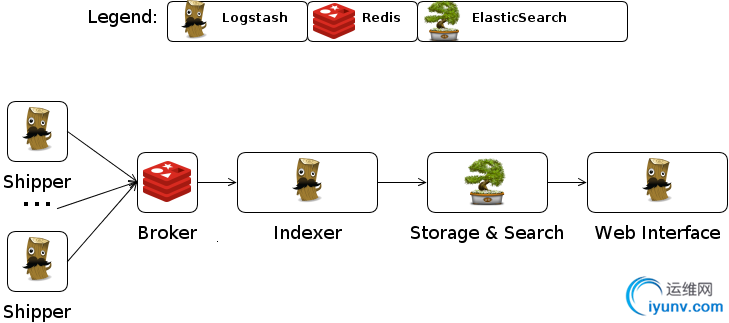

  搭建的集中式日志分析平台流程如下:
