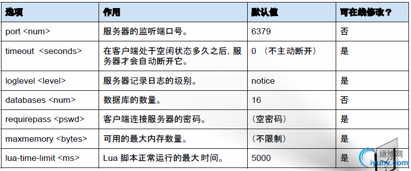

  一些基本的配置选项
  更多的配置信息可参照:redis.conf配置文件
