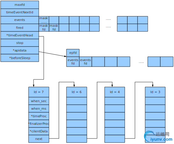

  基本信息就介绍到这儿了,我不会深入到琐碎的代码细节,而是以问答的方式展现有意义的细节。读者要先读源码,并时刻对比下面这张图:
  Q1:Redis是先处理FileEvent,还是先处理TimeEvent?
从aeProcessEvents函数可以看出是先处理FileEvent。
  Q2:我看了下aeProcessEvents函数,确实是先FileEvent,再TimeEvent。但是在处理FileEvent前,还有一长串代码,那是干什么用的?
呵呵,这个说起来比较烦,我现在不知道怎么表达,你问些其他的问题吧,说不定等下就说清楚了。

  Q5:Redis是怎么处理超时事件的?
  从图中可看出TimeEvent被组织为一个单向链表,表头指针timeEventHead保存在核心数据结构aeEventLoop中。aeMain函数在每一轮循环中都会遍历该链表,针对每个TimeEvent,先调用gettimeofday获取系统当前时间,如果它比TimeEvent中的时间要小,则说明TimeEvent还没触发,应继续前进,否则说明TimeEvent已经触发了,立即调用超时处理函数,接下来根据处理函数的返回值分两种情况讨论:
1)若处理函数返回-1,那么把这个TimeEvent删掉。
2)否则,根据返回值修改当前的TimeEvent。比如返回5000,这个TimeEvent就会在5秒后再次被触发。
好了,这个TimeEvent已经搞定了,按理说应该继续前进处理下一个TimeEvent了,但是且慢,由于情况1)我们不能由当前结点到达下一结点,于是作者就又从表头开始遍历。
  这个算法不怎么好,假如我从表头开始遍历,碰到第100个结点时才发现该调用处理函数了,这样处理完之后,又得从表头开始遍历,前面的很多结点都做了无用的重复计算。作者也承认这个算法不怎么好,应该改进。
