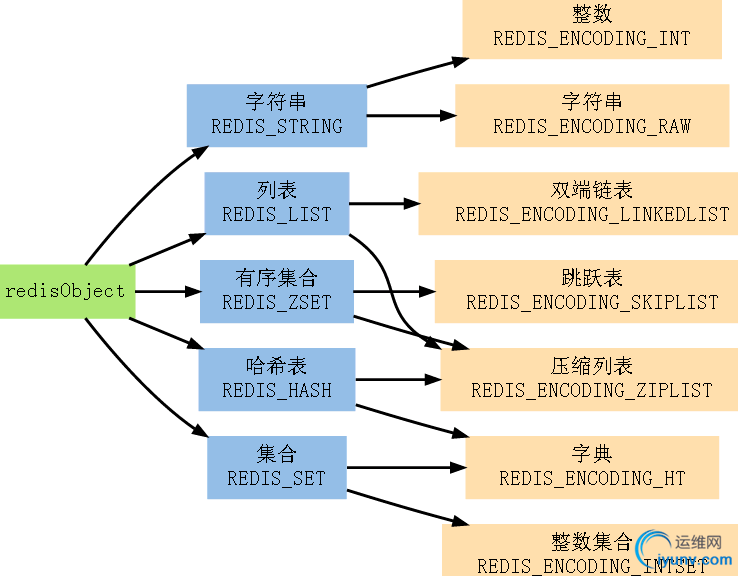

  下图展示了 redisObject 、Redis 所有数据类型、以及 Redis 所有编码方式(底层实现)三者之间的关系 ,
  图片转自之前提到过的《Redis设计与实现》,以后就不提了。
  refCount,引用计数,让人联想到java虚拟机垃圾回收,没错,就是这么理解的。当有对象用到该robj时,refCount加1,初始时为1,当refCount为0时,可以销毁。
