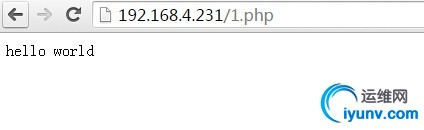

memcache环境测试,写一个php文件,在网站根目录下
[iyunv@localhost htdocs]# cat 1.php
<?php
$mem = new Memcache;
$mem->connect("localhost", 11211);
$mem->set('test','hello world',0,60);
echo $mem->get('test');
使用curl或者网页访问IP/1.php如果显示hello world 说明配置成功。
# curl -xlocalhost:80 192.168.4.231/1.php
hello world
